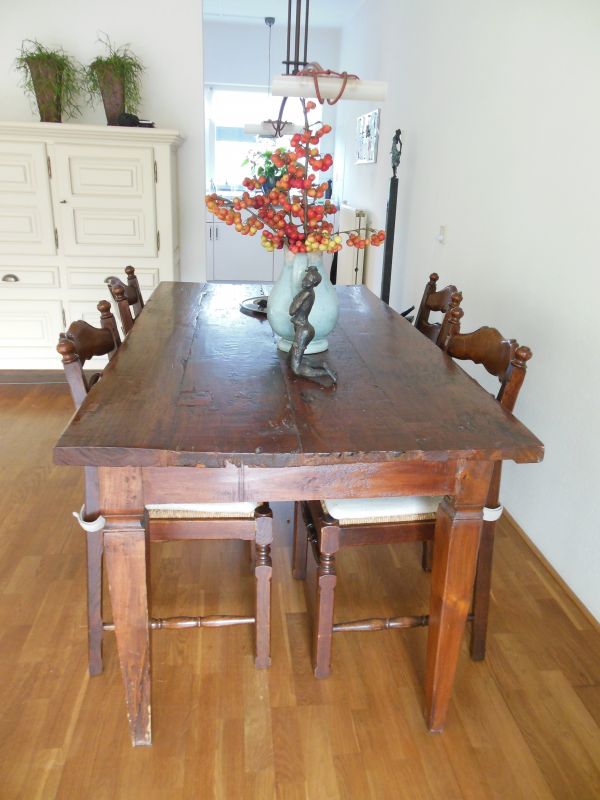

Ik heb een tafel van oud teakhout (mahonie gelakt) die aan één zijkant nogal ruw is, met openingen waar je kleren aan kunnen blijven hangen (zie foto's)
Nu wil ik dat netjes maken zonder het karakter van de tafel aan te tasten.
Nu kan ik natuurlijk houtrot vuller er in stoppen maar ik heb ook wel eens gelezen dat het ook met een soort transparant kunststof hars kan geplamuurd worden. Weet iemand daar iets over te vertellen

Ik zou de scherpe randjes wegsteken met een beitel of glad schuren, zo'n klomp kunsthars is geen gezicht.

Gladsteken met een scherpe steekbeitel en/of schuren.
Die oplossing met kunststof hars is inderdaad epoxy. je tafel gaat er enorm op veranderen van karakter. Dit moet je wel willen. Plaatselijk scheuren volgieten is denk ik minder mooi dan heel de tafel.
Epoxy krast trouwens ook vrij snel.
Op youtube kan je zoeken op "liquid glass". Om bubbeltjes weg te werken wordt soms een föhn gebruikt.

Ik ga eens kijken wat ik er aan gaan doen. Het is niet de bedoeling alle kieren dicht te 'smeren' met epoxy of iets dergelijks. Het gaat voornamelijk om de randen, waar je zo nu en dan met je kleren aan blijft hangen.
Schuren zou natuurlijk kunnen, maar ik moet eerst eens uitzoeken waarmee de tafel gelakt is
Je kan epoxy dikker maken om het als plamuur te gebruiken. Het blijft wel transparant.
Ik zie maar een stukje van de tafel op de foto's, maar ik denk dat de tafel zijn karakter het meest behoud als je alleen de scherpe delen verwijderd. Met een beitel de losse delen wegsteken, en dan plaatselijk even schuren. Dan hoef je ook niet veel met verf bij te werken.

De foto's zijn alleen van de ergste rand gemaakt.
Ik heb een foto van de hele tafel gevoegd
Moet ik met grof of fijn schuurpapier schuren of van grof naar fijn ?

Ik zou eerst erover nadenken hoe ik het weer in de kleur kan krijgen en zorgen dat het in huis is.
Met een zeer scherpe steekbeitel de splinters wegsteken.
Met schuurpapier korrel 120 even over de plekjes gaan.
