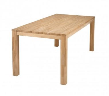

Ik heb sinds een week een massief eiken hout eettafel. Nou heb ik de bovenblad met een heel lichte vochtige doek schoongemaakt ivm stof en dergelijke. Alleen kort daarna zag ik dat de blad ipv zeer glad is , nu ruw aanvoelt. Daarnaast merk ik ook dat er soort haartjes loskomt. Mijn vragen zijn als volgt:
- komt dit door water? Dus in de toekomst beter niet met vochtige doek afvegen?
- hoe is het op te lossen? Dat ie weer glad wordt.

Het gaat om deze tafel
Heeft u hem daar ook nieuw gekocht. ??
Moj0
Excuses. Dit is de foto. Nee niet daar, maar via karwei. Hij is wel nieuw.

Hij is onbehandeld. Of bedoel je dat niet?
EvdL
Bij een onbehandelde tafel zal je altijd "haartjes" voelen als die vochtigg wordt.
Dit zijn de vezels die het vocht opnemen. Het ene houtsoort doet dit meet dan het andere. Daarom moet je onbehandeld hout weer schuren na het gronden als je het aflakt
Veronika
Als je hem onbehandeld wilt laten - mooi, maar wel tricky met vlekken ed - en toch glad, kun je hem een aantal keer heel licht opschuren met heel fijn schuurpapier (korrel 200 en hoger) nadat je hem vochtig hebt gemaakt.
Als je hem in de was of olie wilt zetten na 1 laag (als deze goed gedroogd is) ook heel licht opschuren met fijne korrel, voordat je de volgende laag aanbrengt. Evt daarna nog eens heel fijn opschuren, maar voorzichtig, zodat je je laag niet zichtbaar beschadigt, dan blijf je achter met een vlekkerig of dof oppervlak.
