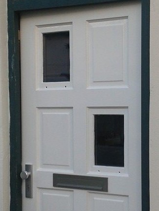

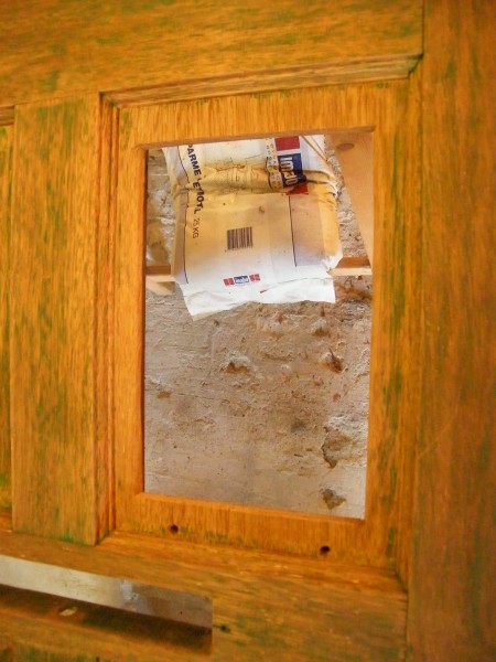

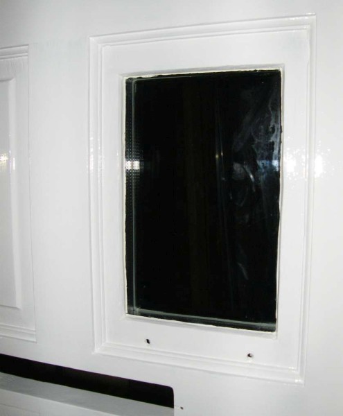

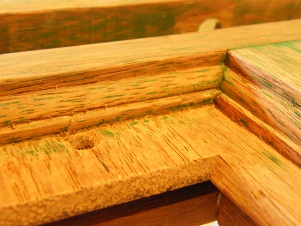

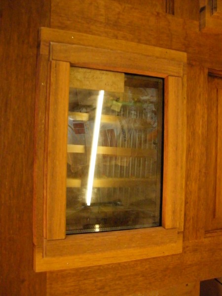

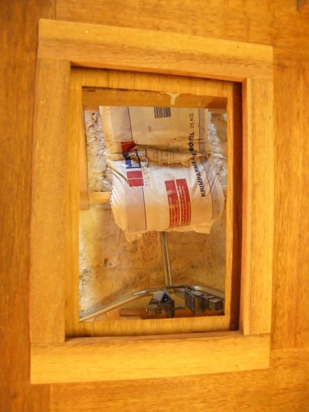

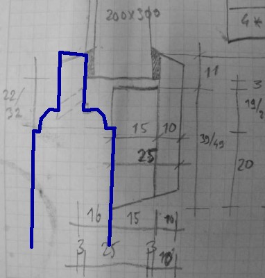

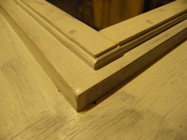

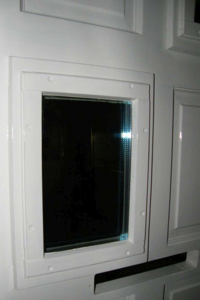

Ben bezig m n oude voordeur op te knappen. Alle verf gaat eraf, en ik wil twee paneeltjes vervangen door ruitjes. Ik heb twee glasmonsters op de kop getikt van 20x30cm.
Het idee is om het glas vast te zetten met aluminium hoeklijntjes. Als je er twee op elkaar lijmt, krijg je een Z-vormig profiel. Dit kan keurig in verstek gemonteerd worden.
Hoe het met beglazingskit en afwatering e.d. zit weet ik wel, maar ik vraag me af of deze aluminium profielen andere problemen kunnen veroorzaken. Of gaat dit gewoon goed werken?
Schets van het detail:
De voordeur:
