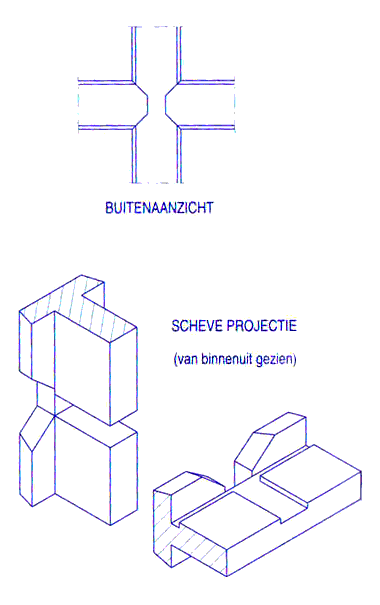

Origineel
Een goed voorbeeld van hoe de verbindingen tot stand komen
H@ns
Yep!
(maar dan uiteraard zonder die verticale poot van de T-vorm in geval van plakken)
Plakroedes zijn heel gebruikelijk bij, vooral kunststof kozijnen met dubbelglas. (helaas!)
Zo worden ze ook wel af fabriek geleverd dus ik betwijfel of het schadelijk is voor je beglazing. Tenzij je ze met een klauwhamer aanklopt natuurlijk.
