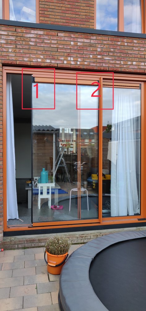

Hier een foto van de hele schuifpui. Zoals je kunt zien is de stijl met het slot er af. Van punt 1 en punt 2 heb ik een close up gemaakt.

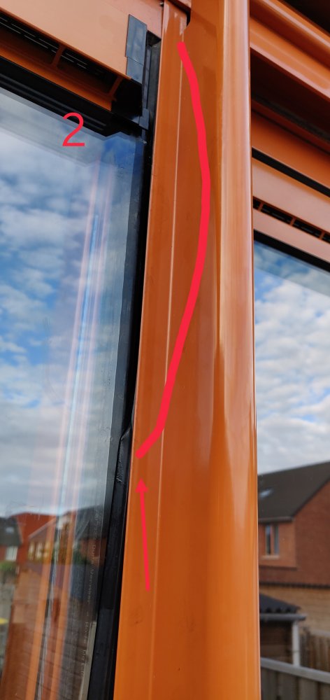

Close-up 1: het pijltje geeft aan hoe de ruit t.o.v. het kozijn is verschoven.

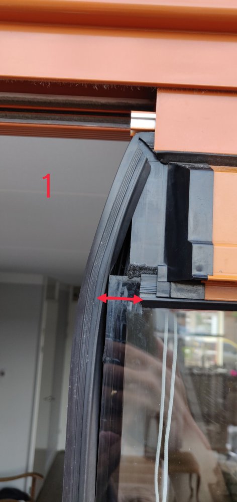

Close-up 2: hier is het probleem zichtbaar. Het rubber wordt bovenaan mee naar binnen geduwd. Dit is de foto van de buitenkant waar ik nog bij kan en dat dus nog wel kan fixen. De binnenkant ziet er precies zo uit, maar daar kan ik helaas niet bij.

Als het goed is zou dit een systeem moeten zijn waarbij je de glaslatten aan de binnenzijde kunt verwijderen.
Anders zou het glas bij breuk nooit vervangen kunnen worden.
Juiste volgorde is:
- eerst glaslatten verwijderen
- rooster + glas verwijderen
- sluitstijl van het schuivende deel monteren
- rooster + dichting op het glas plaatsen
- terugplaatsen
- goed opschoren (parallel aan de muurstijl)
- glaslatten terugplaatsen.

Door het rooster van bovenaf op het glas te plaatsen. Conform verwerkingsvoorschriften van de leverancier.
Het glas wordt besteld met een aftrekmaat conform roosterhoogte. Het rooster incl. glas wordt gemonteerd als zijnde een volledige glasplaat. Die schuif je ook niet vanaf de zijkant in het kozijn.

Hartelijk dank voor jullie input! De oplossing was uiteindelijk nogal voor de hand liggend: de andere opstaande stijl simpelweg ook verwijderen. Hierdoor kon de ruit op de juist plek worden verschoven en het rubber om de ruit worden geplaatst. Daarna beide lijsten weer er tegenaan gezet.
Hij zit weer als gegoten. Dank nogmaals!
