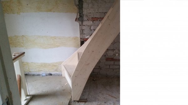

Goedemiddag,
In mijn woning heb ik een houten trap geplaatst naar zolder (ipv vlizo trap). De trapboom kon niet tegen de muur aan maar staat van de muur af wat betekent dat er ongeveer 7 cm ruimte tussen muur en trap is. Een 2en3 ongeveer dus.. Hoe zouden jullie dit opvullen?
Muur is een rauwe binnenmuur van steen. Die moet uiteindelijk nog gestuct worden.
Graag jullie visie of ideeën.

Hier een foto van een hele tijd geleden (gelukkig). Je ziet de muur waar je recht tegen aan kijkt op de foto en de nieuwe trap. Gaat dus om het aangezicht links als je de trap oploopt. Daar zit een opening van een 7 cm. Die ruimte is ook niet met een voorzetwand kleiner te maken, omdat je anders met de trap naar de eerste verdieping niet uitkomt.

Kan het nog steeds slecht zien, is het een idee om de trap aan de linker zijde iets op te dikken?

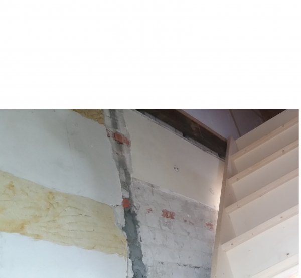

Hier zie je het beter denk ik. Ja dat is lastig om die boom nog op te dikken. Kan hooguit een 2/3 of andere houten balk er tussen zien te krijgen en daar wat over heen zetten..
Kan de trap in z'n geheel iets naar links als er bovenaan een stukje uitgehaald wordt?

Ik zou eerst nog niets doen, eerst de muur stucen of er platen oid. op zetten.(dan wordt de ruimte al minder)
Als dat klaar is dan een lat tegen de muur zetten en een afdeklat er bovenop om de spleet af te dichten.
