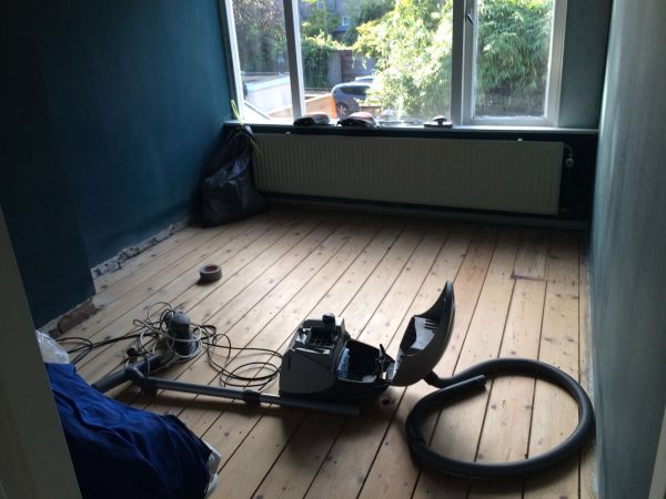

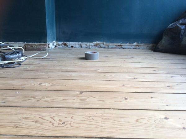

Beste klussers,
Ik ben bezig om een vurenhouten ondervloer op de eerste etage van een huis uit 1898 in oude glorie te herstellen. Tussen de planken zit 0,5 tot 1 cm ruimte (ca. 1 cm diep). De planken (incl. Spleten tussen planken)l zijn door de jaren heen voorzien van meerdere lagen verf. De vloer heb ik eerst met verafbijt behandeld, en met een krabber redelijk schoon gekregen. Ook uit de spleten heb ik flink wat verf kunnen verwijderen. Vervolgens de vloer opgeschuurd in 3 etappes (van grof naar fijn). De planken zien er nu prachtig uit, maar de spleten nog niet. Hoe kan ik die het beste schuren/behandelen zodat ik ook daar het hout weer kan zien?
Graag jullie reactie.

Dank voor jullie reacties. Ik heb het mooi gekregen door:
1) schroevendraaier door de kieren te halen en dikste verflagen te verwijderen. Verfkrabber richt sneller schade aan en omdat het niet overal even breed is niet praktisch.
2) dubbelgevouwen schuurpapiertjes met stukje schuimrubber er tussen, door de kieren te halen. Korrel 40, 80 en 120. Ziet er nu puik uit.
Was klus met flinke portie geduld. Nu in de olie zetten
