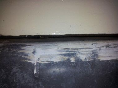

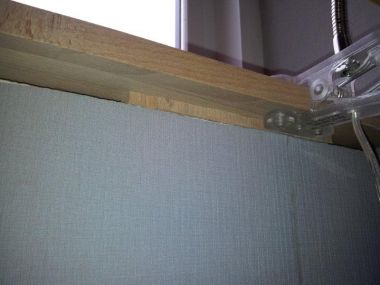

Ik heb een poos geleden een huis gekocht, bouwkundige keuring laten doen, maar dit is over het hoofd gezien.
Er zit ruimte tussen de loodslab en de onderkant van een raamkozijn. Het houtwerk is in goede staat, van hardhout.
De foto's laten de buitenkant en de binnenkant zien. Van binnenuit kun je net een kiertje buitenlucht zien, en het tocht dus ook.Wat kan ik hier het beste aan doen?
Ik blijf net zo lang prutsen dat het water goed van het lood kan aflopen en zo ver als mogelijk van het hout komt te liggen. :wink:
Zodoende voorkom ik dat het water tussen het lood en het hout blijft kleven.
De achterkant tochtvrij maken.
