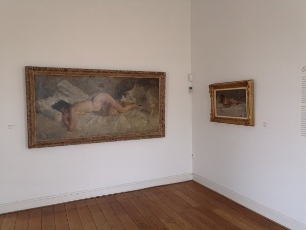

Ik ben aan het kijken om een ruimte te stabiliseren met een bevochtiger en eventueel een ontvochtiger.
Het gaat om een ruimte waar kunst hangt en ik de vochtigheid het liefst tussen de 50 en 55% stabiel wil houden.
De ruimte is in een monumentaal pand.
De meetapparatuur hangt in de hoek (zie foto). Ik vraag mij af of dit wel de juiste locatie ervoor is.

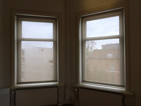

De andere kant van de ruimte is met deze ramen (nu valt het vochtprobleem wel mee trouwens, maar dat is weer een ander vraagstuk).

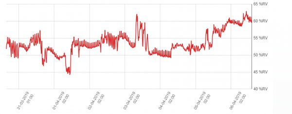

Nu is de hygrostaat van de bevochtiger (Thyzo THA146 ) niet optimaal. Als ik dus denk hem ingesteld te hebben op de juiste luchtvochtigheid dan is het 3 dagen later weer heel anders.
Ik zat eraan te denken om de bevochtiger nu te plaatsen tussen een Inkbird IHC-200 Digitale vochtigheidsregelaar. Waarmee ik de sensor ook meer in de buurt van de datalogger kan hangen. Wat denken jullie?
Nu heb een grafiek als deze:
