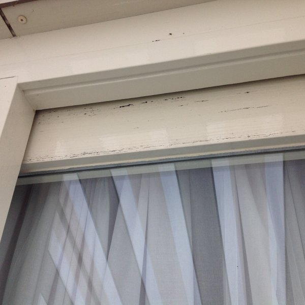

Iedere keer als ik de schuipui verf beschadigt het rubber dat in het midden van het vaste raam (dat raam zit dus links van de foto) het verfwerk van de deur die dus schuift. Ik kan niet zomaar het rubber wegsnijden omdat er dan veel wind naar binnen komt. Zijn hier andere oplossingen voor?
Dat rubber Zit dus in het hout net links onder het hout van het vaste raam.
Normaal als je het schuivende deel uit de vergrendeling draait zal dit deel iets omhoog of iets van het kozijn af komen te staan. Hierdoor kun je dit deel makkelijker bewegen maar ook dat het vrij komt zodat de beschadigingen op de foto niet ontstaan.
Maar vanaf hier is het moeilijk te beoordelen om welke type het hier gaat en of er iets defect is in het mechanisme.

Gerrit, bedankt voor je bericht. Als de deurarm naar beneden wordt gedrukt gaat de deur omhoog en rolt soepel. Aan de onderkant van de deur heb ik geen probeem, aan de bovenkant slijt in de loop van de tijd de verf omdat het zwarte rubber gewoon wat meer tegen de deur drukt. Ik was eerst van plan om het rubber van het middenraam (dus daar waar het rechterraam langs loopt) weg te snijden maar dan ontstaat tocht en moet ik wat anders verzinnen. Technisch gezien is er niets mis met de schuifpui denk ik.
Ik heb vandaag al zitten denken, maar kan me niet voorstellen dat daar normaal een rubber strook zit.
Voor zover ik weet zit daar altijd een zachte borstel.

Inderdaad zo te zien een ontwerpfout. Kun je nog in contact treden met de leverancier / timmerfabriek?
Bedankt voor jullie reactie. De hardhouten schuifpui is al 18 jaar oud en geplaatst toen wij een uitbouw hebben laten plaatsen. Ik denk niet dat ik daar nog de contactgegevens van heb. Waarschijnlijk is het zelf tijdelijk eruit halen van de schuifdeur geen optie. Die is echt lood en loodzwaar. Als dat zou lukken vervang ik zelf wel dat rubber met een zachte borstel. Wordt lastig om dit nog op te lossen. Ik zou nog kunnen kijken of ik de deur niet iets meer naar binnen kan laten 'hellen' maar volgens mij nergens instelbaar. Lastig probleem.
Volgens mij is de deur gewoon recht. Ik moet het nakijken maar het lijkt er op dat aan de onderkant meer ruimte zit tussen schuifdeur en tweede vaste raam. Aan de bovenkant zit er minder ruimte en dus wrijft/zit het rubber dat er tussen zit strakker tussen de twee deuren. Het mooiste zou zijn als ik de rails aan bovenkant schuifdeur iets (paar millimeter) naar binnen kan plaatsen. Dan zou het probleem opgelost zijn.

Is het anders geen oplossing om een zachte borstel aan de achterkant te monteren zodat je het rubber bovenaan weg kunt halen zonder dat dit zichtbaar is?

Bedankt Gerrit. Ik ga die deur er maar niet uithalen. Kan mij inderdaad herinneren dat bij het plaatsen (zonder glas) 5 of 6 man nodig waren om alleen de schuifpui te plaatsen. Dat ging met bloed zweet en tranen. Ik zou het rubber van onder tot het punt waar het rubber langs het hout rolt kunnen laten zitten en alleen het bovenste stuk rubber wegsnijden met een stanleymes. Dan zou ik aan de binnenkant een nette borstel kunnen plaatsen. Ik heb alleen weinig ruimte om iets te plaatsen. Moet een creatieve oplossing zoeken. Ik ga eens op zoek op het Internet naar een borstel.

Als onder de afstand wel goed is maar boven niet is het raadzaam de bevestiging van de bovenrail te controleren. Wellicht staat de bovenrail los, en hangt de loopdeur min of meer tegen de vaste pui aan.

Alles ziet er goed en vast uit. Ik kan er niet meer van maken. Ik ga maar nadenken over een creatieve oplossing. Het enige dat ik morgen nog wil proberen is iets met deze schroefjes.
