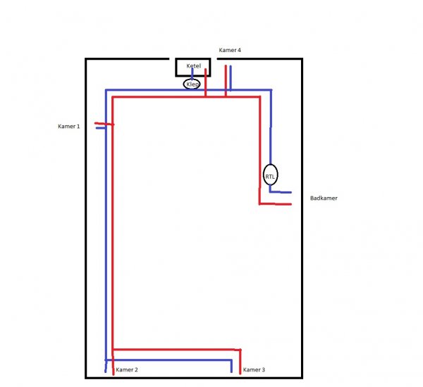

Bedankt voor je snelle reactie. Zoals ik het zo zag zitten alle radiatoren en zo ook de vloerverwarming op een soort ring aangesloten waardoor ze allemaal parallel staan. Maar ik zal morgen voor de zekerheid nakijken of dit klopt. Dan maak ik wel even een schets van de situatie. Dat is vast duidelijker. De Kids liggen nu op bed, dus dat gaat nu niet meer.

Onderstaand staat de tekening van de zolder. De retourleiding gaat via een klep naar de ketel. De RTL klep van de badkamer zit ook op zolder. De draadloze thermostaat staat in de badkamer, deze schakelt de klep die vervolgens weer de ketel schakelt. Op elke kamer zit dus ene thermostaatkraan op de radiator.
Ik zou ook graag een thermostaatkraan op de badkamer maken. Dan kan ik namelijk elke ruimte apart open en dicht laten zetten via mijn domotica en elke ruimte de klep open of dicht laten zetten.
De vraag is dus wat ik moet doen om een thermostaatklep op de badkamer te krijgen. Wat moet ik plaatsen en evt weghalen. Ik hoop dat het nu iets duidelijker is, anders hoor ik het wel

Ik mis de vloerverwarming op je tekening.
Verder zou ik het rtl ventiel niet verwijderen!
(Het rtl ventiel beschermt je vloer tegen te hoge temperaturen.)
Je zou een "extra" kraan kunnen plaatsen om je vloerverwarming open of dicht te zetten.
Echter is dit geen geweldige oplossing omdat vvw relatief traag is.
Ik zou het niet doen en gewoon de vvw in de badkamer laten meelopen met de rest van het systeem.

Ja de vloerverwarming is de verwarming in de badkamer, er zit geen radiator. Als ik de domotica termostaatkranen erop zet kan ik zelf regelen wanneer ik ze open of dicht zet. Op dat moment komt de huidige thermostaat te vervallen en regel ik het met temperatuursensoren op elke kamer apart.
Dat de vvw traag is kan ik dan dus zelf opvangen door hem eerder aan te zetten. En ik wil zeker weten dat de vloer warm is als ik ga douchen met de kinderen na het eten. Het voordeel van deze kranen ook als traditioneel ventiel kan laten werken ipv thermostaat.Zo weet ik zeker dat er warm water door de vloer loopt als ik het wil.
Dan laat ik dus de RTL gewoon zitten als temperatuurbescherming en zet ik de domoticathermostaat er extra tussen in de aanvoer.

@herman die rtl kraan doet helemaal niks of pas veel te laat dit omdat de aanvoer direct de vloer in gaat ipv eerst naar een radiator die een deel van de warmte kan afgeven, er kan nu zo water van 90 graden de vloer in stromen en als de retour pas op de ingestelde temperatuur van de rtl komt begint deze pas te knijpen oftewel de aanvoer temp ligt veel te hoog.
Een rtl kraan is bedoeld om in de retour van een radiator te plaatsen die kan dan de temperatuur door de vloer bepalen doordat de radiator warmte kan afgeven en dan dus water van bijv 40 graden door de vloer laten richting retour

@ marcn88 ja je hebt gelijk. Een rtl hoort achter een radiator.
Maar dit is toch een bestaande situatie, die al zo werkt?
Dus een extra kraan toevoegen om eea aan of uit te zetten levert dan toch geen nieuwe problemen op?

De huidige situatie werk nu 9 maanden denk ik. En volgens mij gewoon goed. Wel eigenaardig dat de hoge temp idd in de vloer gepompt wordt. Het is door een gerenommeerd bedrijf gedaan dus de slang zal het wel aankunnen neem ik aan. Spulletjes zijn nog niet binnen dus kan verder nog niks zeggen.

JeffreyD94
Ook bij gecertificeerde bedrijven lopen er onvakkundige mensen (soms) rond....
En iedereen kan zich wel eens vergissen, of een foutje maken.
Is het nog aan te passen is nu de belangrijkste vraag zonder teveel moeite?
Dus RTL in aanvoer vloerverwarming plaatsen.
Retour van radiator aansluiten op RTL.
Retour vloerverwarming weer aansluiten op retour installatie (waar eerst radiator op aangesloten zat bijvoorbeeld.)
