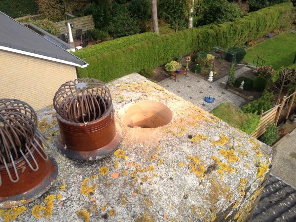

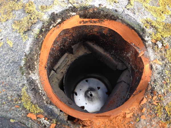

Op korte termijn willen wij een houtkachel aanschaffen. Een kachelzaak gaat dit uitvoeren. Er is nog geen rookkanaal aanwezig dus deze (Isoduct) wordt ook aangelegd. Nu is het zo dat op de tweede verdieping een schoorsteen aanwezig is. Hierop wil ik het rookkanaal aansluiten. Echter het kanaal is de laatste 1,5m minder dan 15cm doorsnede. De leverancier stelt voor om er een 125mm flexpijp door te doen. Ik vraag me af of dit geen problemen oplevert.
Vanaf de woonkamer zal de houtkachel met 1m enkelwandig aangesloten worden met twee 90 graden enkelwandige bochten op een isoduct rookkanaal. Vervolgens ruim 4,5 meter naar boven en op de tweede verdieping van isoduct 150 naar 125mm flexpijp de schoorsteen door en daarop een trek kap.
Zie onderstaand foto's van het kanaal in de schoorsteen.
