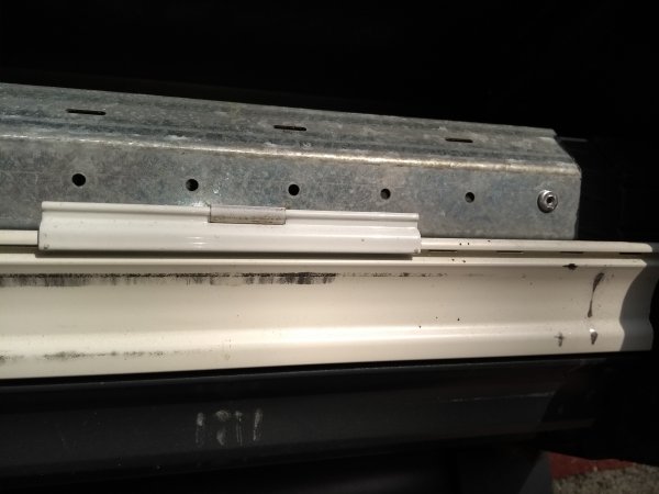

Goedemorgen, helaas slecht begin van 2e Paasdag. Een flinke klap en het rolluik ging niet meer omhoog.
Wat is er gebeurd:
Het rolluik was omhoog. De kids trokken het lint helemaal uit het omrolsysteem om vervolgens het lint los te laten. Gevolg een harde klap en het rolluik was omlaag. Op dit moment gaat de rol niet meer omhoog, terwijl alles nog vast zit.

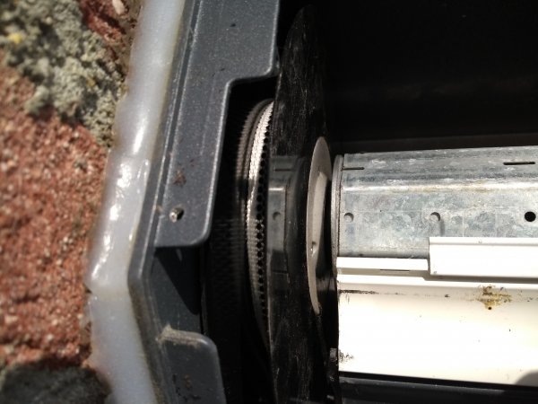

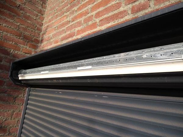

Bijgaand foto's van de binnenkant van de bak.
Ik kan het niet goed zien, maar het lijkt alsof het lint naast de rol zit. Kan je het scherm wel met de hand oprollen?
De witte lamel op de eerste foto is losgekomen van de overige lamellen en hangt op zijn kop.
Het kan zijn dat er nog een lamel meer aan zit, maar dat is slecht te zien.
