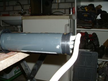

Ik heb een tweedehands rolluik aangeschaft en deze smaller gemaakt. Het betreft een electrisch rolluik maar de vorige eigenaar heeft de kabel wat kort afgeknipt. Nu is mijn vraag kun je een nieuwe kabel in de motor aansluiten, of moet ik hem in de bak verlengen en wat is dan de beste manier?

Even kijken of het lukt om een foto te uploaden.

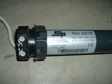

Bij de tweede foto heb ik het kapje waarin de stelschroeven voor de eindschakelaars zitten eraf gehaald. Op de buitenkant van de buis zitten nog twee torks schroeven om het geheel nog verder uit elkaar te halen, dit heb ik nog niet geprobeerd.
Ik hoop dat het duidelijk genoeg is.

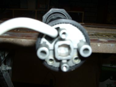

Plaats nog eens een foto van de kopse kant van de motor, daar waar het snoer naar binnen gaat.
Tinus63
Ik hoop dat je hier iets aan hebt.
Ron321
Ik ken deze motor niet maar het lijkt mij dat de kabel niet zomaar te vervangen is.
Ik zou hem gewoon verlengen met een 4-polige connector of een lasdoosje.
Kluske
Dit merk is mij wel bekend ,hier hebben we een paar jaar mee gewerkt.
Ik zou ook binnenin de kap de kabel gaan verlengen,want vervangen is bij deze type motor geen optie.
