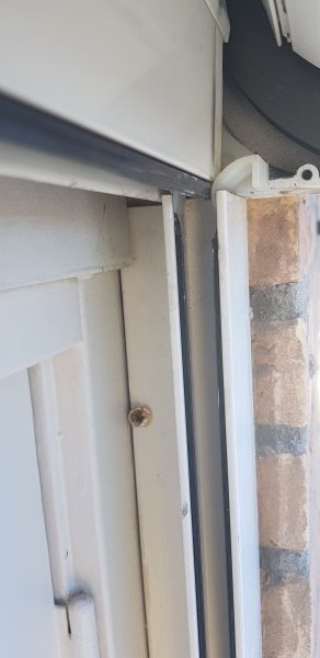

Van het handbediende rolluik wat ik heb is een inlooptrechter kapot gegaan. Hierdoor kreeg ik het rolluik niet meer tot bovenaan toe omhoog getrokken. Ik heb inmiddels een nieuwe set inlooptrechters gekocht,heb de kap eraf gehaald en de lamellen eruit gehaald. Deze kan ik dan ook meteen een keer reinigen. Wie weet hoe ik nu die inlooptrechters erin krijg?

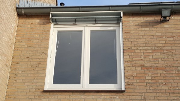

Moet ik dan de staanders en ook heel de bak (het complete rolluik dus) eraf halen? Ter info: het rolluik zit op de 1e verdieping en zit gemonteerd in de dag tussen de dakgoot en de vensterbank.
De staanders zitten geschroefd en gekit. volgens mij zitten ze vast geklikt in de bak. Kan ik de staanders ook verwijderen en de bak laten zitten? Krijg dit anders in mijn eentje niet gedaan.

Het is me gelukt om de inlooptrechters te plaatsen in de geleiders. Tevens heb ik het rolluik weer aan de bak vast kunnen maken.
Helaas lukt het me niet om het rolluik nu in de geleiders te krijgen. De eindstoppen onder aan het rolluik zitten in de weg. Moet ik deze eerst van het rolluik verwijderen? En zo ja krijg ik ze er dan nog op? Alvast bedankt voor het meedenken.
De inlooptrechters horen in de ''pennen'' die aan je rolluikkast zitten. Hier schuif je ook de geleiders aan.
Mocht je ze wel op de goede plaats hebben bevestigd dan kan kan het zijn dat ze niet helemaal goed zitten. De geleider schuift dan niet helemaal over de ''pen'' omdat deze klem komt te zitten op de uitstekende inlooptrechter.

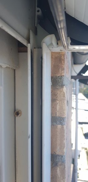

Misschien kun je een foto plaatsen van de kast waar je de nieuwe inlooptrechter hebt geplaatst.
Staat het lamel nu ergens bovenop in de geleiding ?
of zie ik dat verkeerd.
Hoe zien die eindstoppen eruit ?
Ja op de ene foto zit de 1e lamel bovenop de inloop trechter echter ze gaan niet verder erin. De andere foto geeft alleen de inlooptrechter weer. Hier is nog niet geprobeerd de lamellen in de geleiders te brengen. Zou ik de eindstop moeten vervangen door een draaibare eindstop?
Ik heb de foto's vergroot, maar als u de inlooptrechters verwijderd en eerst het luik er een stukje in laten zakken, b.v. 1 lamel, en dan de trechters monteren, als daar natuurlijk ruimte voor is, lukt dat niet ?
Ik denk dat ik niet genoeg ruimte heb om op het moment dat de lamel al in de geleider zit om dan alsnog de inloop trechter te kunnen plaatsen. Daar heb ik de ruimte niet voor. Zou dit dan eigenlijk de manier moeten zijn? Misschien toch die eindstoppen eraf halen en dan midden in de lamel maar een soort van eind dopje boren of zo?

De trechters zijn goed geplaatst. De reden dat het pantser (lamellen) er niet in wil zakken kan inderdaad zijn dat de eindstop in de onderlijst niet voorbij de trechter wil.
Een draaibare eindstop is een optie. Alhoewel de meeste eindstoppen draaibaar zijn. Er zit dan een schroefje in aan de zijkant.
Er zijn ook ''doppen'' verkrijgbaar die je in de onderlijst bevestigd die ervoor zorgen dat het rolluik stopt op het moment dat dat deze doppen contact maken met de onderzijde van de kast. Soms (afhankelijk van de situatie) kun je deze ook aan de achterkant van de onderlijst plaatsen zodat ze niet in het zicht zitten.

Wat je ook kan proberen is de eindstop op de lamel ietsje te draaien zodat die wat rechterop staat,en dan in de geleiders drukken,en dan met een beetje piele de eindstop weer horizontaal drukken....is mij wel gelukt
