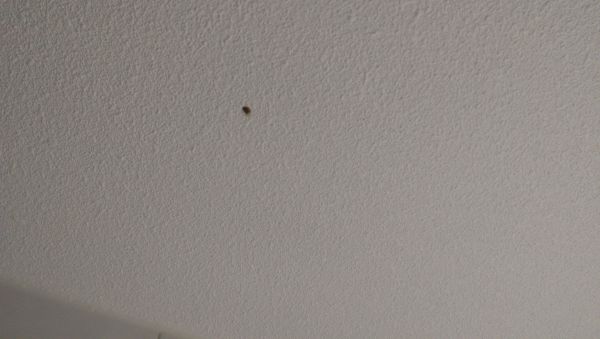

Sinds een paar weken vielen me wat plekjes in het plafond op. De foto hieronder geeft de plek in de badkamer weer:
Als ik van dichtbij kijk lijkt het voor 99% op roestvorming. Alleen dit komt door de afwerklaag heen. Wellicht is het roest van de bewapening in het plafond.
De vraag is nu, wat kan ik hier tegen doen en hoe los ik het op?
Dit is lastig. Het zou roest kunnen zijn van de wapening in de beton. Het is op te lossen maar dat is zeer ingrijpend.
Eenvoudiger zou misschien kunnen zijn, zorg ervoor dat de badkamer heel veel sneller opdroogt na het douchen.
Ik heb het ook in de hal, daar is het nooit vochtig. Dus daar zal het grootste probleem niet in zitten.
Hoe kan ik het oplossen?
Woning is 5 jaar oud. Isolatie in de betonvloer zal er buiten de holle ruimtes niet zijn en het huis is HR a+++ geisoleerd.
Mogelijk dat er oer in het zand zat dat gebruikt is voor het beton, het ijzer gaat op den duur roesten en kan dit soort puntjes veroorzaken.
Isoleren met een goede verf en hopen dat het niet terug komt.
Een beetje beton weg hakken en opvullen kan ook maar is ingrijpender dan alleen de plek isoleren.
Hoe isoleer ik dit dan het beste en met welk soort verf?
Beneden had de timmerman het plafond geraakt bij het stellen van de deur. Dit is later bijgewerkt met een speciale spuitbus voor plafonds maar je ziet de plek nog steeds erg goed.
Isoleerverf.
Ik maak zo'n gaatje dicht met een gipsprodukt en tamponeer het stukje met een verfkwast, even uit proberen.
Om alle plekken onzichtbaar te krijgen moet alles opnieuw in de latex gezet worden.
