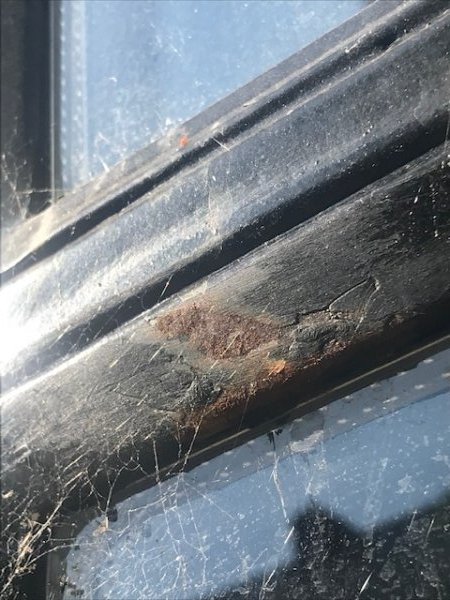

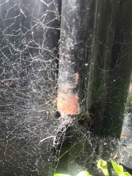

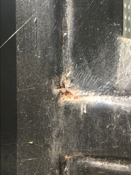

Hi,
Ik ben nieuw op het forum en hoop er veel gebruik van te kunnen maken!
Ons stalen kozijn is 1 jaar oud, maar krijgt al last van roestige plekken. Het zijn hele lastige plekken om bij te komen. Maar ik denk dat ik het al spoedig moet aanpakken voordat het erger wordt.
Hoe kan ik deze plekken het beste behandelen ? En hoe kom ik bij die hele lastige hoekjes (het roest zit wat dieper verstopt)
Alvast heel erg bedankt voor de tips
mvg,
Michel en Jamilla
Zit onder de laklaag überhaupt een roest beschermer? Zo nee lijkt me dit een kansloze missie. En als ik deze roest zie na 1 jaar denk ik dat het antwoord nee is.
Helemaal kaal slijpen zodat alle roest en het huidige verfsysteem weg is daar zitten zo te zien nog slakken in.
Daarna ontvetten en behandelen met een staal primer
bijwerken nogmaals in de primer en vervolgens aflakken.
