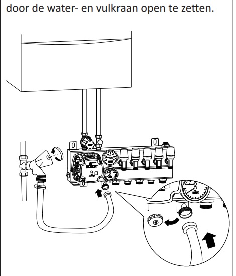

hoe moet ik bijvullen , ik zet de slang erop maar dan ??? wat en waar en hoe moet er iets opengedraaid worden
Als je nou eens gewoon de aanwijzingen in de handleiding van de verdeler volgt, dan moet het toch niet zo moeilijk zijn....
* Zorg ervoor dat de pomp stroomloos blijft totdat het systeem volledig gevuld is.
*Verwijder het afdekkapje van het retourventiel.
*Sluit het aanvoer- en retourventiel; draai tevens alle groepsafsluiters dicht.
*Sluit een vulslang aan en start het vullen door de water- en vulkraan open te zetten.
* Bij voldoende druk in het vloerverwarmingssysteem kunt u groep voor groep ontluchten door de groepsafsluiter te openen en gelijktijdig te ontluchten via het ontluchtingspunt.
*Sluit na het ontluchten de betreffende groepsafsluiter en herhaal deze procedure voor eventuele volgende groepen.
Zorg dat er tijdens het ontluchten voldoende druk in het systeem aanwezig blijft!
* Plaats na het vullen en ontluchten de stekker in de wandcontactdoos met randaarde.
Gewoon een kwestie van goed lezen....Een duidelijker handleiding heb ik nog niet gezien!

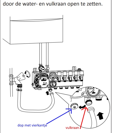

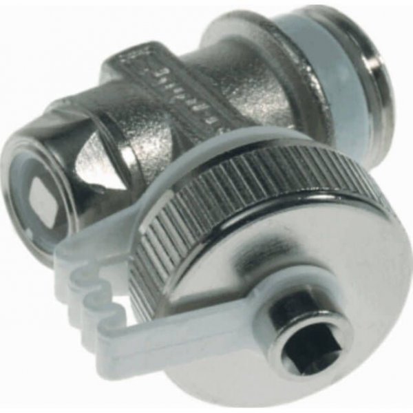

Het dopje die je van de vulkraan afhaalt past met het vierkantje in de kop van de vulkraan,tenminste als je dezelfde kraan hebt als op de foto. Dan draai je de vulkraan met het dopje open.
Screech ik weet niet wat de vulkraan is ??. Precies zoals op de tekening heb ik die 90 graden bocht (die alle kanten opdraait) , heb ik de dop afgehaald en de slang aangesloten. maar dan weet ik niet hoe ik verder moet . ik voel niets wat ik kan draaien of waar ik de .... ooh ik voel iets aan de onderkant van de 90 graden bocht , ik neem aan dat ik daar de dop op moet drukken ......

Het haakse bochtje waar je over praat is de cv zijdige vulkraan. Op de dop zit een vierkante uitsparing. Die past op het spindeltje wat onder op de vulkraan zit. Als je even onderop de vulkraan kijkt zie je die zitten.
Hier kun je dus de dop op plaatsen. Daarna kun je de kraan hiermee opendraaien. (tegen de klok in) Als de druk op 1.8 bar staat kun je hem weer dicht draaien (met de klok mee).
Hopelijk is het een beetje duidelijk zo. :D
Ja als dat fotootje van die kraan nu in mijn handleiding (2 A4 tjes) gestaan had, was het duidelijk geweest.
nu zag ik pas met mijn hoofd op de grond
bedankt combiketel
