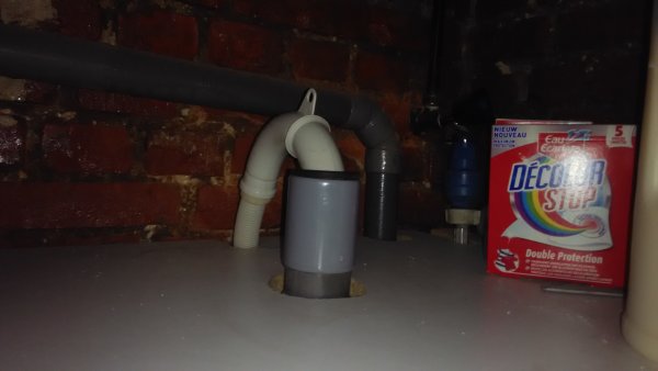

Dag klussers,
we hebben al jaren last van rioolgeur in huis. De leidingen zijn zowat allemaal vernieuwd en we hebben her en der sifons laten plaatsen, maar vooral bij koud weer ruikt het hier naar beer...
Ik heb het vermoeden dat de afvoer van de wasmachine niet perfect afsluit, ondanks de inspanningen van mijn handige schoonvader. En ik heb op het forum gelezen dat de sifon niet altijd werkt.
De vraag is: wat kan ik zelf doen? Is er een methode om alvast de flexibele afvoerslang perfect in de buis te laten passen?
Belangrijk is om de oorzaak te achterhalen. Rioolbuizen vervangen is op zich niet de oplossing als de oude buis niet lek is.
Vaak is een ontluchtingsprobleem de oorzaak. Bij doorspoelen van toilet, bad, wastafel, enz. ontstaat er onderdruk in de afvoer, waardoor een sifon wordt leeggetrokken. En een leeg sifon is een directe opening met het riool.
De afvoerslang van de wasmachine hoort in een verticale afvoerpijp gehangen te worden, welke direct op een sifon gemonteerd zit. De afvoerslang kan losjes in de pijp geschoven worden. De sifon onder de slang zorgt namelijk voor de stankafsluiting.

je afvoer slang zit met een rubber verloop in de sok en er zit nog een sifon onder.
je kunt er ook voor gaan kiezen om een rook inspectie uit te laten voeren om te zien waar de stank vandaan komt.

Dank voor je antwoord! Op de foto zie je dat de installatie eruitziet zoals jij beschrijft (witte buis helemaal bovenaan is de afvoer van de wasmachine).
Het zou dus inderdaad om een ontluchtingsprobleem kunnen gaan. Maar wat doe je daaraan? Een bijkomende moeilijkheid is dat de eigenlijke rioolbuis (die dikke op de foto) van onze buren is. Op dezelfde manier loopt onze rioolbuis gedeeltelijk door de kelder van de buren aan de andere kant.

Die dikke leiding is de rioolbuis van de buren, die gedeeltelijk door onze kelder loopt.
Een rookinspectie hebben we jaren geleden al een keer laten uitvoeren. Op basis daarvan zijn de meeste leidingen in de kelder vervangen, want het leek daar wel een New Wave-party ;-)
Het water van de buren komt met hoge snelheid langs de aansluiting van de wasmachine. Daardoor zou het stankslot van je syfon opengezogen kunnen worden. Onderzoek of het riool die dikke buis op een stankleiding is aangesloten.
Als het stankslot wordt opengezogen heeft het stankdicht maken met krimpkous ook niet veel zin.
Ik zou de afvoer van de wasmachine eruit halen ruiken of het gaat stinken. Geen stank de buren het toilet laten door trekken en jij even luisteren en daarna ruiken wat het gevolg daarvan is.
Ik zie nog een buis lopen. Hoe en wat?
Zelf heb ik meer het vermoeden dat de wasmachine het water uit de sifon hevelt in de slang van je wasmachine en gedeeltelijk in je machine.
een goede wasmachine afvoer zit 80cm vanaf de vloer.
en deze zit zo ongeveer 1,4m hoog.

Die andere buis is de afvoer van de gootsteen in de keuken. Volgens mij zit daar geen probleem.
Wat je vraag over het stankslot betreft: geen idee, maar de volledige riolering is een jaar of vijf geleden vervangen in de hele straat. Het stankprobleem was er voor die tijd én sindsdien...

Dat klinkt aannemelijk. Is er een manier om te checken of dat inderdaad het probleem is?
En wat oplossingen betreft: de wasmachine een stuk hoger plaatsen of een pomp van 600 euro?
De slang van de wasmachine zit met een rubber in de sifon zie ik. Dat is juist fout, doordat deze luchtdicht is aangesloten trekt de sifon leeg door teruglopend water in de slang.
Het rubber eruit halen, en ook zorgen dat de slang van de wasmachine niet helemaal onderin de sifon ligt.

Die sifon zit sowieso op een gevaarlijke punt, want als de leiding van de buren verstopt is spuit het bij de sifon er uit.
Dan is ook beter dat daar een keerklep in komt zodat bij verstopping de leiding af gesloten word
