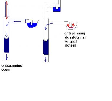

Het volgende probleem doet zich bij ons voor:
Rioollucht in de toiletruimte.
Nu is het zo dat hier een nieuw hang toilet is geïnstalleerd. Aanvankelijk was alles in orde en hadden we geen stank overlast. Echter het toilet moest er nog een keer af ivm tegelen.
Tegelijkertijd is er boven een wasmachine gekomen. Daarvoor loopt er een vijftig leiding vanuit het toilet eerst recht omhoog, dan ongeveer 2.5 meter horizontaal en dan weer een stukje omhoog. Daarna weer een stukje opzij en daar zit een waterslot waarop de wasmachine is aangesloten.
Het aansluiten van dit waterslot ( voorheen dicht met een doek) gebeurde ongeveer tegelijk met het opnieuw installeren van het toilet na het tegelen.
En toen begon het toilet te stinken!! Ik kan geen oorzaak van dit probleem vinden. De volgende zaken zijn in ieder geval niet aan de orde:
- Borrelen van water in het toilet;
- Waterslot van het wasbakje dat leeg gezogen wordt.
Onlangs heb ik de volgende test gedaan:
Op het toilet zitten wachten totdat de wasmachine zijn water ging lozen. Vervolgens zie ik het water wel een beetje heen en weer gaan maar er ontstaat geen open verbinding met de riolering. Er komt ook geen lucht uit het toilet omhoog. Wel komt er een wasmiddel lucht vrij van het doorgespoelde water. Deze lucht lijkt ook echt uit het toilet zelf te komen...
Wat zou een mogelijke oorzaak kunnen zijn van deze stank overlast?
Is het mogelijk dat het verbindingstuk tussen toilet en riolering niet luchtdicht afsluit en dat de stank hierdoor in het toilet omhoog komt??

Is die 50mm leiding die naar boven loopt vroeger niet de ontspannings leiding geweest
of hoe is de nieuwe wc nu aan gesloten op het riool evt een tekening of een schets voor meer duidelijkheid
Dag Henk,
Inderdaad was dat voorheen de ontspanningsbuis.. Echter men liet deze gewoon tussen plafond en vloer uitkomen.. Deze hebben wij dus verwijderd..
Er is een vijftig voor in de plaats gekomen. Tevens loopt er vanaf die vijftig nog een 32 naar de CV installatie. Hangt naast de wasmachine.. Er zit geen ontluchting meer op.
Om te testen of dat het probleem is heb ik de 32 open gemaakt.. Maar de stank in het toilet bleef.. Heb een tekening geprobeerd in te voegen dat is nog niet gelukt.. Probeer ik later nog eens..

Koppel de wasmachine van je 50mm leiding eens af en probeer het dan eens
maar die 50mm leiding gaat gewoon naar boven en blijft geen water in staan.
Dus bij een open leiding kan je horen als beneden de wc water in het riool stroomt, dan is deze pas goed.
Inmiddels heb ik de toiletpot nog eens los gehad.. De verbindingen zitten goed. Er is niets verschoven of los geraakt. Er zijn geen sporen van lekkage.. Vervolgens heb ik de wasmachine losgekoppeld van de 50 buis. Dit is nu dus mijn ontspanningsleiding geworden..
Dit heb ik zojuist gedaan. Ik zal nu een dag of wat aankijken om te merken of het stank probleem in het toilet verholpen is..
Als hiermee inderdaad het probleem verholpen is kan iemand mij dan uitleggen hoe het komt dat ik geen lucht omhoog zie komen door het waterslot van de toiletpot, maar dat er toch stank doorheen komt???
Groeten Bas.
Moeilijk uit te leggen als je door trekt en het water valt naar beneden dan gaat het water wat hangen en trekt je water uit de pot wat mee en gaat dan klotsen

Dag Henk en Frank,
Henk dank voor je duidelijke en snelle tekening! Inderdaad zie ik het water bijvoorbeeld tijdens een lozing van de wasmachine wat schommelen.. Maar nooit in die mate dat er een open verbinding ontstaat... Althans niet te zien???? En ik heb het ook nog nooit zien borrelen...
Wat betreft de manchet: Tja ik denk dat deze er redelijk strak om gaat. Als ik de zaak loshaal zie ik verder ook geen leksporen om de manchet. Of deze echt goed luchtdicht zit weet ik niet honderd procent zeker.. Echter de stank komt echt uit de pot zelf.. Niet tussen de pot en de muur weg.. Dit weet ik wel zeker omdat ik tijdens een spoeling van de wasmachine alles goed besnuffeld heb... '-)
Zou ik een rookgas test moeten laten uitvoeren?? Kan ik dan wat uitsluiten?? Kan het niet zo zijn dat mijn toiletpot defect is geraakt zonder dat dit met het blote oog te zien is??
Is het mogelijk dat er toch lucht langs het waterslot komt zonder dat je dat kan zien??
Ik weet nog niet zeker of mijn nu tijdelijke onstpanning het probleem oplost...
dus toen je wc er nog niet op zat had je geen stankoverlast?
het kan ook wezen dat de wcpot zelf een gietfot heeft dat ergens lucht ontsnapt.
Druk een een handdoek gepropt in je toilet pot en wacht als het dan stinkt
net wat je aan geeft rook test uitvoeren kan je ook doen.
Maar een ontspanning naar boven heb je nodig op je riool!
Eerst was het goed.. Toen heb ik het toilet er nog eens af gehaald ivm tegelen.. Ergens daarna zijn de problemen begonnen.. Tevens is toen die leiding afgesloten door het waterslot bij de wasmachine..
Inmiddels heb ik een tijdje die ontspanningsleiding van 50.. Maar ik heb de indruk dat het al weer wat stinkt..
dat van die handdoek ga ik nog even proberen..
Maar voor de duidelijkheid: als het waterslot goed is, dan kan er geen stank langs komen?? Er komen dus geen bubbels omhoog. Soms schommelt het nivo wel wat maar niet in die mate dat het waterslot lucht langs laat..
Dat schommelen komt door geen ontspanning
normaal komt hier geen stank door de water slot
Ik denk toch dat @frank ook gelijk heeft, je had de wc er toen tegen aan zitten en het was goed de leidingen had je aan gesloten dan al.
Nu heb je getegeld maar de maat van de pijpen zijn nu 1 cm te kort.
Een wcpot is van klei dus er kan een vervorming zitten bij de uitlaatpijp dat deze nu even niet afsluit.
dus stinkt je wc nog met dicht gepropte afvoer dan heb je die mogelijk heden.

Goeiemiddag,
Het lengteverschil heb ik opgevangen met wat vezelgipsplaat..
Gisteren nog maar een keer het toilet verwijderd. Om te kijken of ik iets over het hoofd heb gezien. En wat blijkt, Het zwarte gedeelte dat bij het toilet geleverd is gaat bij mij een pvc bocht in.. Eentje met rubber afdichting.. Nu zie ik daar waterdruppels afdruipen!!! Er zit dus een lek op de aansluiting...
Nu heb ik een groot probleem, ik kan het lek namelijk wel zien maar ik kan er niet bij!! In ieder geval ben ik blij dat ik nu waarschijnlijk de oorzaak van het stankprobleem gevonden heb...
Is er een oplossing om deze lekkage te verhelpen zonder dat ik ons, net getegelde, wandje moet slopen??

Het probleem is nu eigenlijk dat er een verbinding lekt. de verbinding in een 110 pvc pijp en het zwarte tussenstuk waar de W.C. op wordt aangesloten.. Hier kan ik eigenlijk alleen maar van binnenuit bij. Maar dan met een kwast of zo. PVC lijm op de naad smeren? Zou dat een oplossing kunnen zijn?
Zo als je dit nu vertelt heb ik zo`n idee dat je geen pvc verbinding hebt genomen met manchet verbinding.
Want dat zwarte is P.E pijp en kan je namelijk niet lijmen
Als dat zo is dan moet je het gehele spul weg halen en op nieuw op bouwen
Dat is niet zo mooi... Gelukkig heb ik wel een pvc verbinding met manchet gebruikt.. Echter ik heb ook nog een gat gemaakt in die P.E. pijp.. Loodrecht op dat gat zit die vijftig leiding..... Dit met behulp van de daarvoor bestaande verbindingstukken.
Deze heb ik gelijmd.....
Van binnenuit kan ik wel bij dat gat komen... Is er nog een of andere kit of iets dergelijks in de handel zodat ik het toch nog dicht kan maken???
