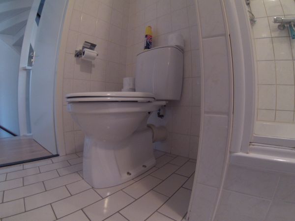

Ik ben een normaal toilet op de badkamer aan het vervangen door een zwevend toilet. De rioolaansluiting van het bestaande toilet zit in de wand op +/- 13 cm van de vloer.Voor het zwevende toilet dient deze op +/- 22 cm van de vloer te zitten.
Is daar een handig hulpstuk voor of moet ik gaan breken ??
gr Andre

Uit wat voor materiaal is je riolering en kan je er bij komen bij de standleiding,
Andreff88
Ik heb de bestaande wc nog niet verwijderd , maar ik neem aan dat de bestaande leiding in de muur pvc zal zijn. De standleiding zit in een koof ingebouwd waar ook de centrale afzuiging en de electra in zit, en daar kan ik alleen bij als ik de muur openbreek !!

Dan zul je de muur moeten open breken want het beste is dat er een nieuwe T-stuk in moet komen voor een nieuwe aansluiting.
Als het een pvc of PP leiding is dan is het wel te doen maar.
maar je hebt ook andere materialen en dat gaat veel moeilijker.

Aansluitng zit met hart leiding op 13 cm van de vloer
Andreff88
In de ruimte achter toilet zit een koof ( niet toegankelijk ) met riool, afzuiging, electra !!

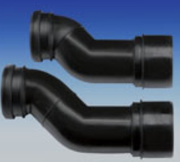

Deze sprong bochten zijn speciaal voor inbouw toiletten je klikt ze vast.
Henk253
Deze pijpen hebben een sprong van 50 en van 80
ik kan geen adressen geven maar zoek maar even zo via deze site.

Maak evt even een gat in de muur waar de afvoer zit om te zien wat voor mogelijk heden er zo zijn.
