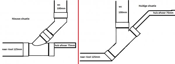

Riool afvoer verleggen mag dat volgens tekening?
Beste,
Wegens verhoging van de riolering moet deze ook verhoogd worden binnenshuis. Mag de volgende tekening?:
Van de bestaande situatie is de afstroom natuurlijk beter, echter als ik het zo aansluit dan kan ik hem het meest verhogen zonder alles onder het huis aan te moeten passen.
Groet,
Kevin
Ik zou eerst nog een stuk buis 125 er in zetten achter in en daar na die verloop 125 x75
Nu als je wc door trekt slaagt het closet papier ook terug in de 75 buis.
Beste Henk,
Bedankt voor het antwoorden. Horizontaal kan ik de buis verlengen dat is een enkel probleem. Is er een standaard afstand die je mij zou adviseren?
Doe je 1m dan een sok en daar verloop in.
Of als je er bij kunt komen daar in plaats van sok een onstoppingstuk en daar de verloop in.
