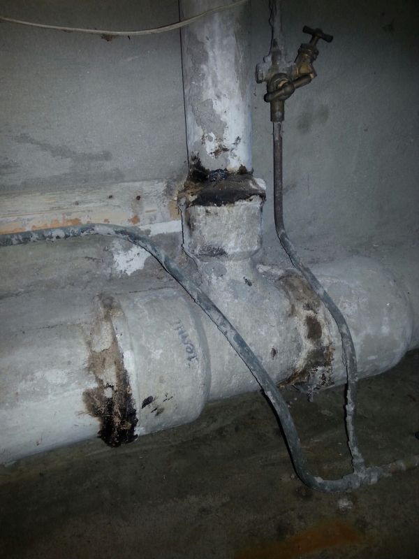

Wie weet welke maat PVC buis in deze rioolbuis past?
Alle swordt een beetje ouder en is aan vervanging toe komende tijd. Meteen de douche en WC ook opknappen.
De loodgieter
Zo te zien asbest cement buis, maar meten is weten gissen is missen. Diameters buizen nu?

Ja sorry,
meestal post ik eerst iets voordat ik na ga denken over hoe en wat.
Een krimpomof icm met bitumeuze shell-kit lijnkt mij een prima oplossing.
Alleen nog ff de diameter weten.

Afgelopen week fikse lekkage gehad tijden douchen en besloten om de boel buiten op te graven en alles buiten en binnen te vervsngen. Buiten paste een flexbuis 125 mm in de 150mm binnenwerk gresbuis er zat nog geen paar mm ruimte tussen. Er ver ingeschoven en het afschot doet de rest wel. Daarna verloop naar 110 mm buis. De 110 mm kon door de fundering waar de oude buis ingemetseld zit. Die heb ik wel met purschuim dicht gemaakt.
meteen maar de doucheafvoer ook vervangen door pvc 40 mm dit was ook nog 80 mm asbestbuis.
was bijna 2 dagen werk maar nu is alles weer up-to-date.
