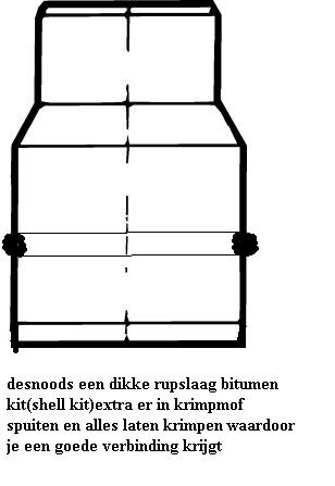

In mijn huis ben ik bezig met het vervangen van het riool.
Vanaf buiten komt er een asbest(?)rioolbuis het huis binnen.
Deze heeft een diameter van 120mm.
Ik heb een overgangstuk (krimpmof) gekocht voor gietijzer naar 110mm.
Deze ziet er zo uit:
Nu is de breedste kant een paar millimeter te ruim voor de asbest buis.
Hoe kan ik deze krimpmof het beste bevestigen, zonder kans op lekkage?
PVC-lijm gaat natuurlijk niet werken...
Een krimpmof wordt door verwarmen strak om de buis getrokken.

Maar dan heb je ook een rubberen ring nodig, en deze zit er niet bij.
Ook las ik dat deze ring vaak niet goed over de buis te schuiven is.
De stenen/asbest buis is bestwel ruw, dus misschien werkt dit bij mij ook niet.
Kan ik het anders gewoon in een dikke, watervaste kit zetten?

Bedankt voor jullie antwoorden.
Dus eerst in kit zetten (bitumen kit / shell kit) en daarna verwarmen met een föhne.
Krimpt dan niet het gedeelte pvc (110mm) waarop ik de rest van mijn riool op wil verlijmen?
En kan de kit wel tegen deze hitte?
Kan ik misschien beter wel alles goed in een dikke laag kit zetten en dan niet laten krimpen?
En geeft het niet als de binnenkant niet vlak doorloopt? Of kan ik dan beter het relief aan de binnenkant van de krimpmof kitten en met mijn vinger vlakstrijken?

Als je een krimpmof gebruikt met een zogenaamde tokrolring en je maakt het geheel langzaam en rondom warm, dan heb je een water en luchtdichte verbinding.

ik heb al zoveel leidingen met krimpsokken gelegd nooit geen last gehad mits je maar een rubber ring en kit evt omdat er soms wat water druppeld en dan totaal krimpen
en dan is er niets aan de hand kan druk weer staan van een 4 hoog flat als die door spoelen dus valt wel mee
Fiesiekus
Met een bitumeuze (shell) kit en zo'n krimpmof maak je op een eternitbuis een verbinding die bij mij al > 15 jaar mee gaat

Het is maar een klein stukje asbest-buis wat ik nog heb, wat inderdaad niet verwijderd kan worden omdat deze direct buiten vandaan komt.
Omdat ik geen rubberenring heb zal ik de krimpmof met een flinke laag bitumeuze-kit vastzetten zetten en daarna laten krimpen met een föhne.
