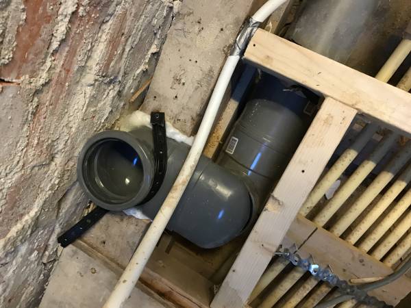

Door een vervelende balk in de vloer langs de muur zit er 12cm tussen ons 110mm riool en de muur. In dit badkamertje moet een toilet. Een hangend toilet zou dan een omkasting van 12 (afstand pijp van muur)+11(dikte pijp)+3(dikte voorplaat+tegels)=26cm diep krijgen. We hebben weinig ruimte, dus wordt deze omkasting maar 60cm breed. Dit gaat er heel vreemd uitzien.
We kunnen ook de toilet op de grond zetten. Maar de toiletten die ik ken hebben de afvoer allemaal aan de achterkant. Zijn er ook potten met aanvoer aan de voorkant?

maak even een situatie schets en of een foto
Je kunt ook met een sprongbocht gaan werken.

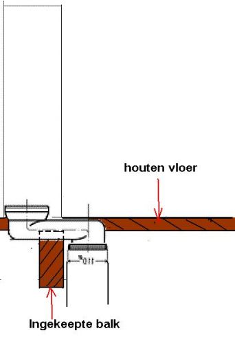

zie me tekening.

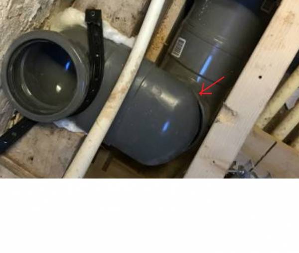

Fantastisch! Gevonden. Lijkt met rubber afsluiting die in 110mm gaat. Is dat OK om onder betonvloer te verbergen? Ga er de komende 30jaar niet meer bijkomen (hoop ik).
Niks mis mee word gewoon in beton gestort word al jaren toe gepast.
Er zijn verschillende types je kunt ze op elke gewenste lengte maken of je kan in de maten 6-12-18cm krijgen

Als het een spie is dan zit de aan sluiting goed strak er in.
zo op de foto leek net als of het een mof was dan komt het niet goed of je moest in de mof een stukje buis lijmen
