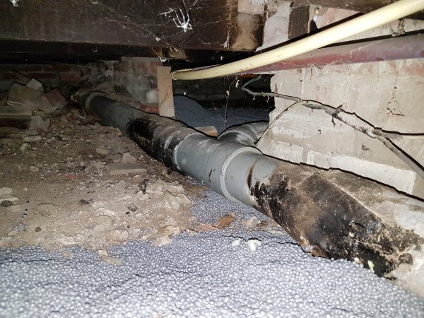

Dus moeten wij de riolering vervangen. We hebben onder de vloer gekeken en onderstaande foto gemaakt:
(Grappig is trouwens dat we er nu direct achter zijn gekomen dat de parels die de vorige bewoners hebben laten aanbrengen totaal niet de volledige kruipruimte vullen)
De kruipruimte is helemaal droog en er lijkt ook geen lek in de buis te zitten. Toch willen we hem compleet vervangen.
Nu heb ik een aantal vragen:
1. Hoe groot is de kans dat er asbest in (delen) van de buizen zit?
2. Algemene vraag: hoe moeilijk is het om zelf de buizen te vernieuwen?
3. Hebben mensen nog algemene tips?

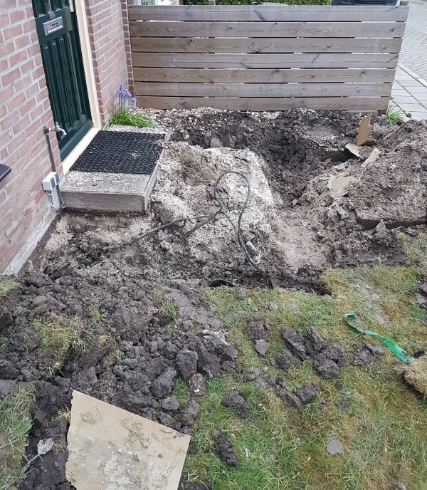

We hebben aan de voorzijde van het huis al een deel uitgegraven, omdat we dat deel ook willen vervangen. Bij de schutting wordt het pvc. Daar willen we het op aansluiten.

Ik krijg het idee dat ze met bitumen hebben liggen klieren te zien aan die donkere plekken op de buizen.
Dat dachten wij ook.
Maar dan kunnen delen nog wel van asbest zijn, denk ik?
Ze hebben ooit een nieuwe w.c. op de eerste verdieping aangesloten. Dat is dus met een stukje pvc gedaan (en waarschijnlijk bitumen).
De rest is oude (asbest? gresbuis?) riolering.
Is dat makkelijk zelf te vervangen?
Als de buizen grijs zijn is het Eternit dus asbest. Rood bruin is gres. Voor de kleuren Google gresbuis en afbeeldingen.
Deze buis mag je zelf niet verwijderen. Je moet een asbestinventarisatie laten maken en het laten verwijderen door een ander bedrijf.
Dit lijkt me idd asbest cement pijp met een stuk pvc ertussen geflanst, de buis zal door een asbestverwijderaar weggehaald dienen te worden of hij moet helemaal ingepakt kunnen worden en er zonder de pijp zelf te beschadigen ertussen uitgehaald kunnen worden
Door een asbestverwijderingsbedrijf. Minimaal vier weken voordat het wordt verwijderd moet je ook nog een sloopmelding doen bij de gemeente.
Ook als hij in één geheel eruit kan, mag je dit niet zelf doen. Er staat in het bouwbesluit precies omschreven welk asbest je zelf mag verwijderen, en daar staat z'n buis niet bij.
