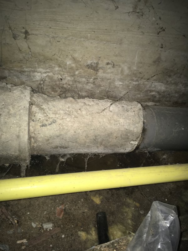

Sinds kort borrelt de afvoer van de badkamer en de wc’s (alleen als er veel water word afgevoerd). Dat zijn meestal eerste tekenen van verstoppingen.
Nu was ik al van plan om een bedrijf te laten komen om hem door te laten spuiten.
Maar toen ik in de kruipruimte ging bekijken zag ik dat de afvoer pijp licht lekte. ( er lag ook klein plasje onder en het drupte langzaam)
Als het stukje pvc was had ik het zelf zo aangedurfd om te vervangen. Maar zag dat het op de deling is met de pijp naar buiten. Wat ik vermoed ook van asbest is.
Wat adviseren jullie. Dat stukje weer te proberen lijmen? En zo ja met wat? Pvc lijm werkt vast niet in dat asbest verdachte pijp. Of toch alles vervangen naar buiten toe.
Groetjes Anthony.
Dit lijkt me asbest cement pijp,en ja alles vervangen voor pvc is het beste
mocht u dit niet doen de pijp rondom afkitten met tixophalt kit (dit is een soort bitumenkit) zodat t weer lekvrij is
