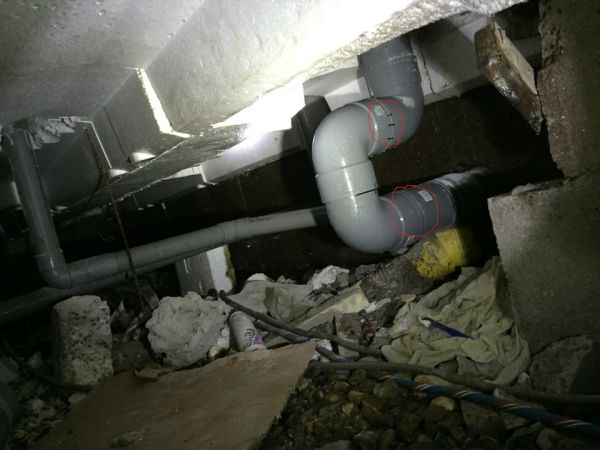

Beste allen,
na verbouwing toilet (inbouwreservoir), waarbij ook de afvoer is verplaatst lekt de afvoerbuis (druppelt) in de kruipruimte op 2 plaatsen (zie de 2 rode cirkels). Nu zou ik het liefst alles los hebben en opnieuw gaan maken maar wil ik graag jullie advies:
- zijn de buizen los te maken (zijn gelijmd!) en zoja waar?
- kan ik beter gaan zagen? waar?
het laatste stuk waar de afvoer naar buiten gaat (2e cirkel met die barcodesticker) is al een reparatiemof geplaatst.
Ik zou heel graag jullie advies hebben wat ik het beste kan doen
en kan dit ipv lijmen met die rubber ringen (buizen die je in elkaar schuift)
Reparatie mof verwijderen en alle haakse bochten ook.
Ik ga er van uit dat reparatie stuk in een t-stuk is gelijmd, zaag voor dat t-stuk af en verwijder het stukje buis op deze manier er uit.
en sluit met 45 graden evt met manchetverbinding je wc weer aan
Beste Henk bedankt voor je bericht, zou je de afbeeldingen willen uitleggen?
Is afbeelding 2 een zaagsnede maken? Hoe kan ik dat het beste doen? En vervolgens met verfbrander verhitten en los proberen te krijgen? Gaat dat stukje bij stukje?
Ik zou bij afbeelding 2 hem met de verfstripper warm stoken en met een scherp mes insnijden.
Daarna rustig warm stoken en stukje voor stukje de buis er uit pellen. Neem er de tijd voor, zeker als je er geen ervaring mee hebt!!
Bij afbeelding 2 gebruikte ik altijd een gebroken grote zaagblad waardoor ik behoorlijk ver in kon zagen.
Gebruikte vroeger een brander maar in principe is het gelijk
dus binnen zijde warm maken en met behulp kleine schroeverdraaier een begin maken, vaak pakte ik de waterpomptang en draaide deze net zo dat kunststof op rolde
