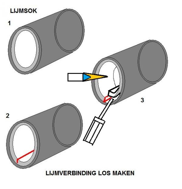

Beste Henk bedankt voor je bericht, zou je de afbeeldingen willen uitleggen?
Is afbeelding 2 een zaagsnede maken? Hoe kan ik dat het beste doen? En vervolgens met verfbrander verhitten en los proberen te krijgen? Gaat dat stukje bij stukje?
Wilibald
Ik zou bij afbeelding 2 hem met de verfstripper warm stoken en met een scherp mes insnijden.
Daarna rustig warm stoken en stukje voor stukje de buis er uit pellen. Neem er de tijd voor, zeker als je er geen ervaring mee hebt!!
Henk253
Bij afbeelding 2 gebruikte ik altijd een gebroken grote zaagblad waardoor ik behoorlijk ver in kon zagen.
Gebruikte vroeger een brander maar in principe is het gelijk
dus binnen zijde warm maken en met behulp kleine schroeverdraaier een begin maken, vaak pakte ik de waterpomptang en draaide deze net zo dat kunststof op rolde
