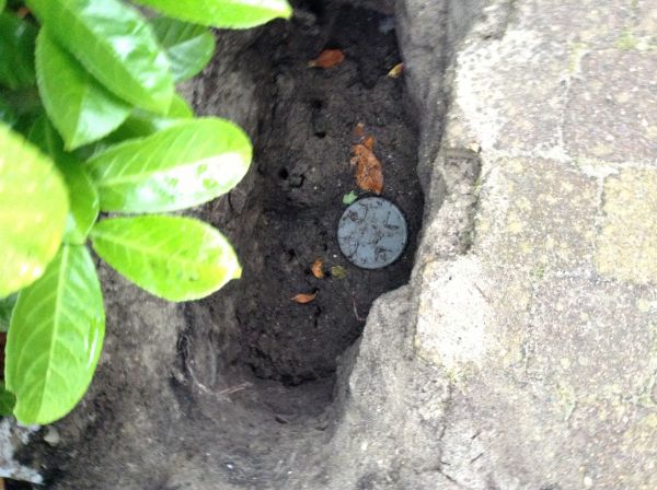

Hallo allemaal,
ik heb een hele erge verstopping in mijn riool. de wc spoelt niet door en als je gaat douchen komt alles door de wc beneden eruit.
de loodgieters weten niet welke pijp onder ons huis het is, ze hebben alle bakstenen rond ons huis opengemaakt maar zijn nu nog erg onzeker,
nog tips voordat ze ons huis halff openslopen??
groet m.traas
Laat een professioneel ontstopping bedrijf komen.
Die hebben de juiste materialen hiervoor.
Een professioneel bedrijf kan ook vanaf het gemeenteriool (bij het controlepunt) een camera of zender erin doen, zodat je precies weet waar de buizen lopen en waar de verstopping zit.
Dus stop met het zinloos openhalen van de bestrating, en kijk eerst waar het zit voor je gaat graven.
Hoi allemaal en bedankt voor het meehelpen.
Ze hebben er al een camera doorheen gejast maar door de slechte bochten komen ze er bijna niet in.
Ze hebben vooraan in de tuin een dop gevonden wat waarschijnlijk een ontstoppings dop is. Ik post wel even een foto.
Alleen de loodgieters konden er niets mee zeiden ze. Niet de goede leiding
Mvg Mathieu traas[/url]
Camera met zender er door heen sturen op de plaats waar de verstopping zit camera laten zitten en met de zender de kop opzoeken. gat graven en je hebt de juiste pijp te pakken.
