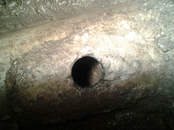

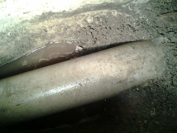

Bij opgraven riolering buis kwam ik deze zo tegen, er zat een pvc buisje
ingedrukt en was met beton afgestort.
kan iemand mij vertellen wat voor buis dit is?en er asbest in zit?
Zat ik zelf ook al aan te denken, maar wil hier graag een aansluiting tussen voor mn wc iemand een tip hoe ik dit het beste kan aanpakken?? (Ik ga er maar van uit dat er asbest in zit)
leiding eruit is geen optie loopt onder mn hele huis door onder betonnen vloer.
Als het een asbest houdende pijp is, dan kan je die aansluiting gewoon vergeten.
Asbest mag gewoon niet meer worden bewerkt, en zonder zagen hakken breken kan je er dus geen aansluiting meer op maken.
Dus als het asbest blijkt te zijn, helaas in de buidel tasten, en de gehele afvoer laten verwijderen, en een nieuwe aanleggen.
Groeten b
Als de pijp groot genoeg is misschien kan er een 110 buis door heen.
als dat wil laat je de stukken die verwijderd ken worden door een bedrijf verwijderen.
