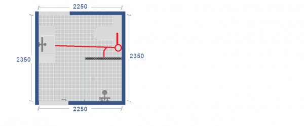

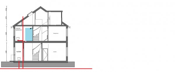

Omdat de badkamer bij mijn ouders nodig aan vervanging toe is is besloten een oude slaapkamer om te toveren tot nieuwe badkamer.
Omdat we zelf niet al te veel ervaring hebben met het aanleggen van een riolering graag wat advies.
De nieuwe badkamer komt boven het benedentoilet en word voorzien van een Gerberit hangtoilet.
Omdat er nog geen standleiding loopt willen we die direct plaatsen om de afvoer voor het toilet e.d. op aan te sluiten.
Wij zitten zelf te denken aan een buis 120 omdat dat ook meteen de diameter is van de toiletafvoer.

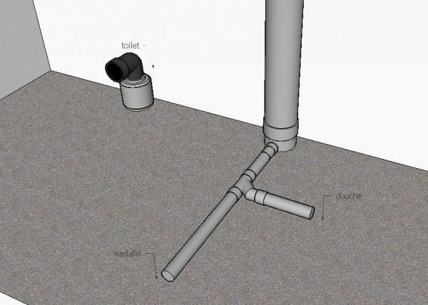

In de douche komt een smeervloer van 7 a 8 cm waar het leidingwerk en de afvoer van de wastafel en douchedrain doorheen moet lopen. Hiervoor word diameter 50 gebruikt.

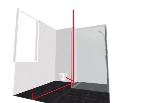

Nu stuit ik op het eerste mogelijke probleem.
Ik zit zelf te denken om direct boven de vloer een T-stuk 120 te plaatsen met een verloop 50 waar de wastafelafvoer op aan gesloten word. Deze word dan onder de smeervloer weggewerkt.
Nu ben ik bang dat als ik bovenop het T-Stuk een T of Y-stuk plaats voor het hangtoilet de toiletinhoud door de douchdrain naar buiten komt.Ook maak ik met zorgen over de hoogte van de aansluiting.

Je bovenste wc moet met een 90graden t-stuk worden aan gesloten.
de maat van riolering is geen 120 maar 125mm.
je kunt ontspanning leiding door trekken met 75 of 110 of 125
dit hadden ze ook over in de instructie film.
De aansluiting van een inbouwtoilet is 90. er zit altijd een verloop bij naar 110.
Ik zou dan ook geen 125 pakken maar een standleiding van 110. Dat is ruim voldoende voor toilet, douche en wasbak.
Is er een mogelijk om in het toilet onder de badkamer een verlaagd plafond aan te brengen ? Dan zou ik daar het t-stuk plaatsen voor het toilet. En dan het t-stuk voor de douche en wastafel net boven de vloer.
Allebei de t-stukken 90 graden maken, je loost tenslotte op een standleiding.
Ik zou zeker de leiding doortrekken naar zolder om via een beluchtingspan door het dak te gaan. Het beste is om hem helemaal 110 door te trekken, maar in dit geval zal 75 ook wel voldoen.

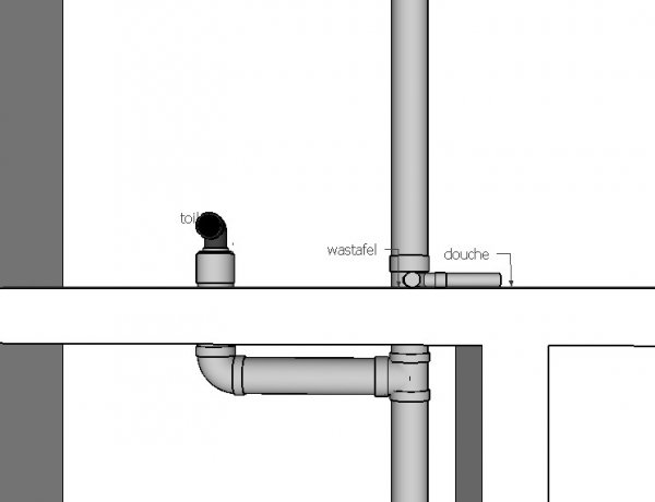

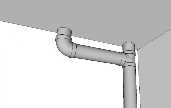

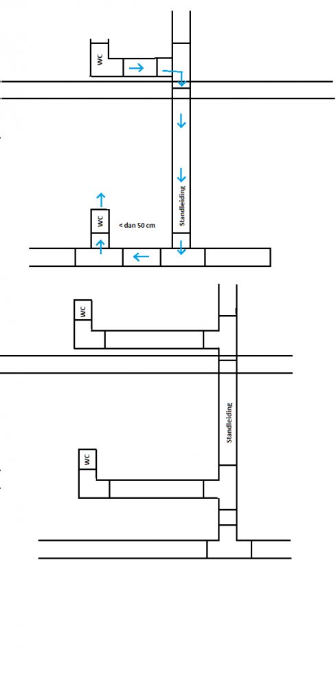

Hallo Henk en anderen,
Als ik hem op de oude plek laat zitten zit er ongeveer 50 cm tussen de standleiding en de toiletleiding.
Ik ben bang dat ie dan gaat hevelen.
Heb even vlug een paar tekeningetjes gemaakt.
Wat is volgens jullie de beste oplossing en is het misschien handig iets van een beluchter op de onderste pijp te plaatsen?
Averell

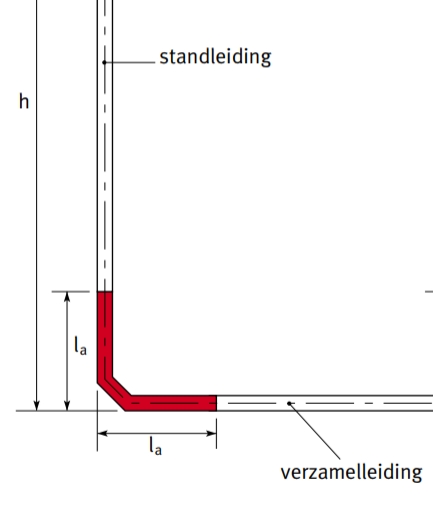

Je laatste tekening is het zelfde als in het filmpje
ik had een T-stuk 45 graden genomen zodat je verder van de bocht een aansluiting kunt maken.
Bij een aansluitvrije zones van een standleiding mag 1m horizontaal en 1m vertikaal geen aansluiting komen.
