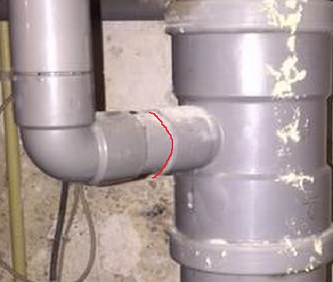

Goedemorgen,
Ik ben bezig met het veranderen van de riolering van de keuken. Deze wil ik aansluiten met minimaal 50mm op onderstaande situatie. Het T-stuk dat er nu tussen zit wordt dus vervangen.
Er is aan boven en onderzijde geen speling om iets te bewegen waardoor montage me erg lastig lijkt.
Heeft iemand de gouden tip hoe ik dit kan oplossen.
Voor schuifmoffen heb ik naar mijn idee te weinig plaats.
Alvast bedankt voor jullie reacties!
De bovenste mof kan er ook af gezaagd worden, dan moet het kunnen.

Het bovenste lijkt me geen mof, maar ook een T-stuk.
Als ik het goed zie, zit er links nog iets van een uitlaat aan.

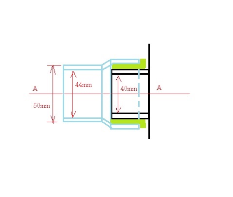

Dus als ik goed begrijp is die T-stuk een 40mm aan sluiting en je wilt graag een 50mm.
Je kan ook t-stuk laten zitten en het stukje buis 40mm wat in de t-stuk zit verwijderen door eerst afzagen en daarna uit de mof te halen.
je kunt 2 dingen doen om evt een losse overgangstuk 40-50 in t-stuk te lijmen.
of een 50-63mm overgangstuk over de aan sluiting van 40mm stuk te schuiven zodat je zo minimale diameter verschil hebt.
Net boven het T-stuk doorzagen met een reciprozaag en dan alles onder de zaagsnede slopen tot in de gietijzeren buis. Dan heb je ruimmte zat iets nieuws er in te zetten.

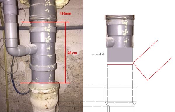

Had even een tekening gemaakt na de foto had boven de mof af gezaagd en de T-stuk hoger geplaatst.
De gietijzeren mof is maar nauw dus daar haal je geen ruimte door.

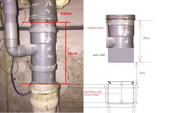

T-stuk mof/spie is 20 cm lang, overschuifmof is 12 cm en maakt samen 32 cm. De onderste rand van de overschuifmof kan je wegzagen want die valt in de mof van het gietijzer en kom je op 26 cm. Het pas dus ruim.....

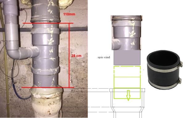

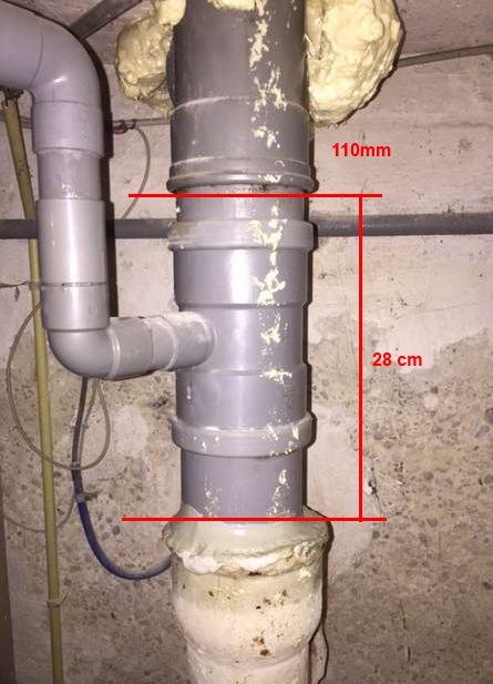

Tussen kraag gietijzer en onderzijde van de bovenste aansluiting pvc T-stuk wat in de pur zit, is 28 cm ruimte.
en net wat je zegt een schuifsok waar je de rubberkraag afzaagt die eerst in de gietijzeren kraag doen, zodat deze laag zit.
Nu het T-stuk 110x50 plaatsen met spie eind.
nu kan je de schuifsok mits je genoeg kracht kan zetten om hem om hoog te krijgen nu zit wel alles kort in elkander.
Even nog verder uit gezocht en dat idee met die sok kan ook een stuk buis worden en dan met behulp van een rubberen klemsok.
ook kan je er voor gaan van een rubberen T-stuk die je er tussen kan plaatsen.
