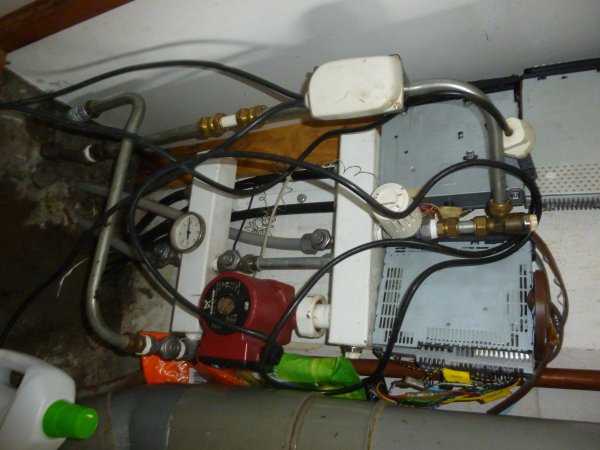

Beste mensen, we hebben een huis met 3 groeps vloerverw., volgens mij zit de pomp echter niet goed .Ik weet het niet zeker maar de ww aanvoer komt in de bovenste balk binnen daar komen ook 3 retour uit de vloer. Onder 3 aanvoer vvw plus 1 retour cv. Hoe moet die pomp nou draaien, hij pompt nu van boven naar beneden , vvw werkt slecht.
Volgens mij zit de pomp goed.
De aanvoer mengt warm water bij de retour en stuurt dat via de pomp naar de aanvoer verdeler.
Het oplossen van problemen met vloerverwarming kan lastig zijn.
Probeer eens de pomp op de laagste stand te zetten, en als deze er is probeer dan de retour kraan helemaal dicht te draaien en daarna een heel klein stukje open.
Houdt dan in de gaten hoe alles werkt, en voel ook of de aanvoer net na de thermostaatkraan goed warm blijft.
Tot de kraan is dd buis heet, na de thermokraan is hij erg lauw,zal dan evt die kraan vastzitten,heb de begrenzer eraf gehaald maar temp na de kraan blijft laag. Graag advies
OPEN staat die balk maar als ik hem dichtdraai geen verschil!
Zou wellicht het ventiel (thermostaatknop) verrot kunnen zijn, pinnetje beweegt normaal maar dat zegt niks.
