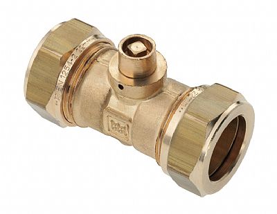

De capaciteit van 22Kw vereist een flow van ca 955l/h.
Met een inregelventiel in de aanvoer van de ketel kan dat ingesteld worden. Met dit ventiel kan een groter temp. verschil voor de installatie ingesteld worden.
Alle radiatorventielen moeten ingeregeld worden. Dus ook de keuken.

Dag Bernhard,
Bedankt voor je reactie en het stappenplan.
Had de handleiding van de ketel even doorgelezen en de pompflow kan softwarematig worden aangepast. Het inregelventiel kan dat deze zijn?

Het plaatje van jou is een ontluchter, de kraan die bernhard post is inderdaad een inregelafsluiter voor het regelen van de flow over de totale installatie.
Deze die je overigens niet in veel woningen zitten. Bij GIW woningen horen ze er in elk geval in te zitten.

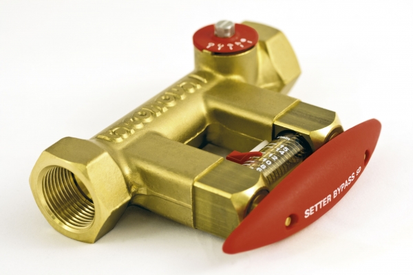

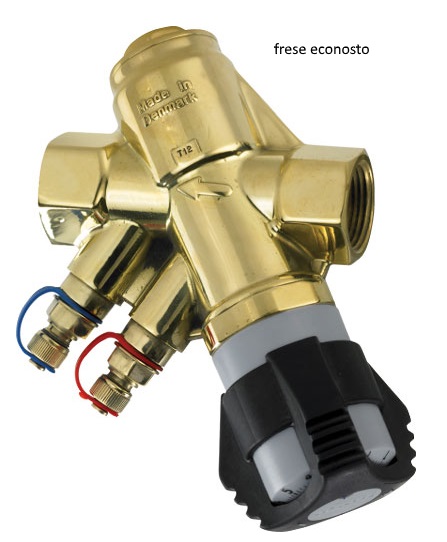

Persoonlijk zou ik voor een TACO Setter van de juiste diameter en capaciteit kiezen.
Natuurlijk heeft die ook nadelen (vervuiling van het kijkglas)vandaar dit model die heeft dat in mindere mate, maar is wel direct door de TS uit te lezen zonder dure apparatuur.
Het gaat er toch om dat die kan zien wat er stroomt aan water. Zo kan van iedere radiator uiteindelijk de hoeveelheid water gemeten worden en als alle radiatorkranen en dergelijk open staan de totale capaciteit.
In mijn ervaring kun je een installatie zonder inregelafsluiter maar met voetventielen of instelbare kranen prima inregelen.
Helemaal eens Ingmar en dat lukt mij ook prima.
Hiermee kan je het alleen inzichtelijk maken als de installatie goed is uitgerekend per element.
