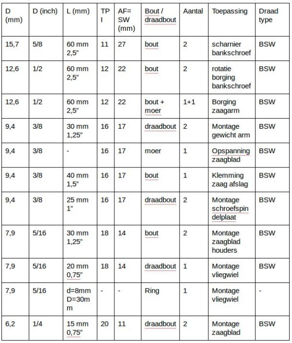

Ik heb me eerst op de bouten en moeren gegooid. Een metrisch + Whitworth schroefdaad metertje besteld en eens goed gekeken wat er nu in zat.
Hierbij een tabel:
De zoektocht naar bouten was een behoorlijke uitdaging. Problemen die ik tegenkwam:
- Groothandels leveren niet aan particulieren
- Niet alle leveranciers hebben de hele range van klein tot groot.
- Sommige levernaciers leveren in doosjes van 50 of 100 stuks.
- De site voor klassieke motoren en autoś hebben meestal niet de grote maten (5/8¨)
- Leveranciers in USA rekenen een vermogen voor shipment costs (50 dollar of meer)
Uiteindelijk lijk ik iets gevonden te hebben in de UK. Transport lijkt mee te vallen. 2 leveranciers waarvan de ene alle kleine boutjes heeft en de ander degrote maten,
Het lijkt er dus op dat het gaat lukken.

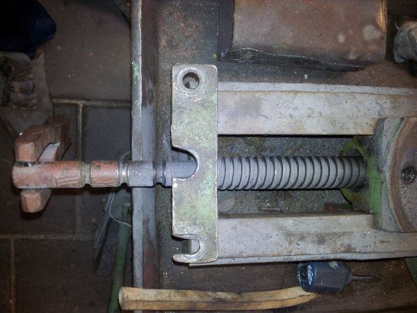

De spindel van de bankschroef kan verschoven worden in axiale richting. Hij heeft 3 standen. Waar gebruik je dit voor?

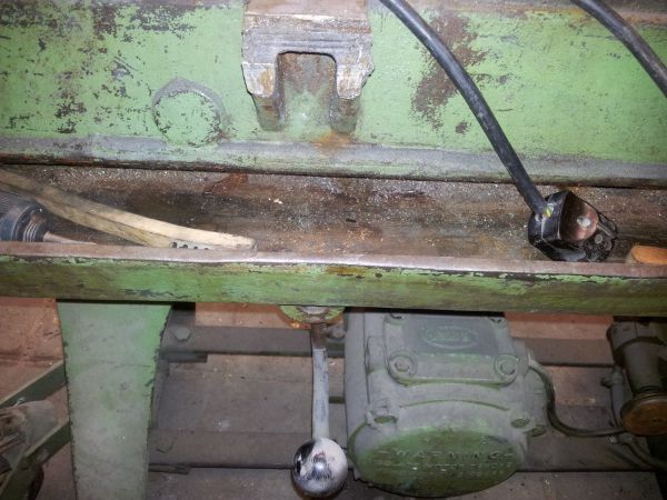

Er zit een klem onder de bak, ter hoogte van de werkstuktafel. Waar is die voor en wat zat hier oorspronkelijk in gemonteerd?

De spindel kan u verstellen om het spanblok zeer ver naar achteren te plaatsen, om een grotere variatie te krijgen in het inspannen.
