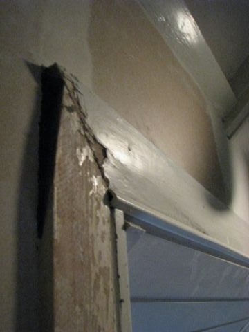

Er is een stuk van het raamkozijn (binnen) afgeknapt.
Niet omdat het rot is, maar omdat de wandplaat eronder vervangen is en daarbij aan het kozijn gewrikt is.
Ik ga de oude verflaag eraf halen.
Wat gebruik ik om het gat (ca. 2 cm breed) te dichten?
En dicht dat middel in 1x een gat van 2cm of moet ik het gat meerdere keren vullen?
foto:
De afgescheurde spaan hout (als je die nog hebt) er weer oplijmen.
En anders vullen met kneedbaar hout of houtrotvuller. Houdt er in ieder geval rekening mee dat je het nooit in één keer glad kan krijgen en op z'n minst een keer extra moet plamuren.
Om makkelijk te vullen, is het wel handig om aan de zijkant een 'bekisting' te maken van een strook kunststof of een latje bekleed met folie of gladde tape.
Millew, bedankt voor de nuttige tips.
Mag ik vragen waarom u o.a. houtROTvuller adviseert?
Voor mij ligt dat namelijk niet meteen voor de hand omdat het hout niet rot is.
Maar ik vermoed dat u daar uw redenen voor heeft en die zou ik graag willen weten. In de hoop dat ik de volgende keer beter een keuze uit alle plamuren/vullers kan maken.
Is het omdat de houtrotvuller niet uitzakt zoals houtreparatie mogelijk wel doet en je met houtrotvuller grotere gaten kunt vullen dan met houtvuller? Ik doe maar een gok.
De afgescheurde spaan hout bleek ik nog bewaard te hebben.
Dat scheelt weer.
Geen bijzondere reden. Je moet iets gebruiken waar je grote gaten in hout mee kan vullen en ook nog wat sterkte heeft omdat het een rand is.
Maar nu je die spaan nog hebt, kan je beter die er weer op teruglijmen.
Houtrotvuller is ook de standaardnaam die veel mensen en fabrikanten gebruiken voor vulmiddel voor hout.
Meestal is rot namelijk de reden. Maar de reden is niet direct relevant, het gaat erom dat het op hout hecht en kan vullen.
