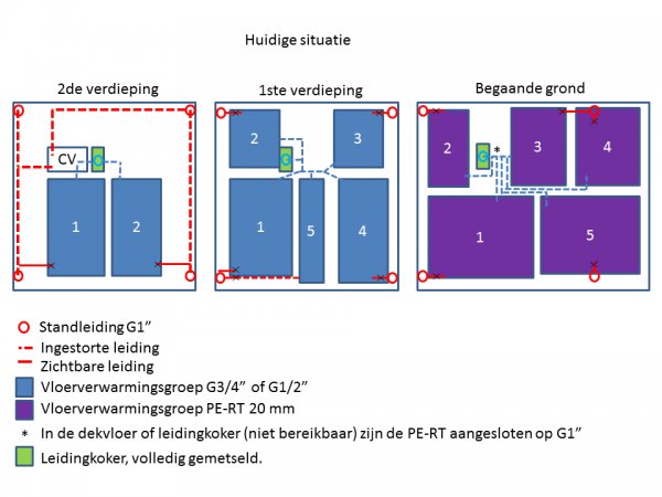

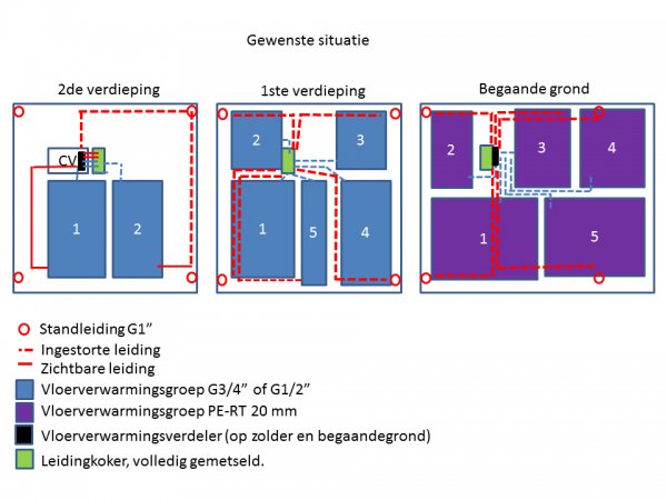

In de onderstaande figuren heb ik de bestaande loop van de leiding geschetst. In het tweede figuur staat de situatie waar ik uiteindelijk naar toe wil met verdelers. In de huidige situatie is er dus geen verdeler en is alles rechtstreeks aangesloten op de ketel er zijn dus ook geen extra pompen.
Uiteraard is het zo dat isolatie de primaire inzet moet zijn, maar uit ervaring van de rest van de straat blijkt dat er toch een behoorlijk warmte verlies en inefficiënte verwarming te zijn. Daarom ben ik aan het uitzoeken of dit systeem gemoderniseerd en efficiënter kan, te beginnen met kamer 1 en 2 op de eerste verdieping zoals in de openingspost.
De leidingkoker waar riolering, warm en koud water en gas doorloopt is volledig opgemetseld. De toegang is nu beperkt tot de bovenkant op zolder. In de toekomst zal dit verder open moeten.

Klopt, de installatie is inderdaad niet hydrologisch in balans. Vandaar dat mijn wens om met een verdeler te gaan werken. Van de andere kant, de ketel (Nefit Ecomline HRC30) is ingesteld op een temperatuur van 45 graden voor CV water. Daarmee is de retour temperatuur volgens mij condenserend, immers altijd lager dan 40 graden.
Waarom zouden de verliezen niet in de aanvoerleidingen op de zolder kunnen zitten? Dit functioneert immers als een vloerverwarming in een slecht geisoleerde ruimte, en alle aanvoerleidingen doen hieraan mee.
De buizen op de begaande grond zijn van wit/transparant kunststof, geen tyleen.

Uiteraard is het altijd goed om een wens te hebben ;-) Het probleem met de huidige installatie is dat ik de retour temperatuur niet kan meten. Alle retouren komen namelijk samen in de vloer. Het enige dat ik zou kunnen doen is de aan- en afvoer omdraaien om zo de retour temperatuur te kunnen meten.
Voor een radiator systeem begrijp ik dat de retour temperatuur leidend is in het afstellen. Maar hoe zit dit in een vloerverwarmingssyteem? De delta T in een groep is veel kleiner t.o.v. een radiator en is daarom lastiger goed af te stellen. Is het niet beter om dan op gelijke flow door de groepen af te stellen?
