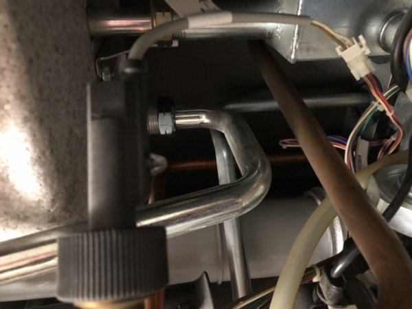

Onze Remeha Quinta lekt water uit een sensor die rechts onder de warmtewisselaar zit. Iemand enig idee wat die sensor doet en hoe ik het moet verhelpen?
Marcn88
Dit is de stromingsschakelaar voor het tapwater deze kan in zn geheel vervangen worden of alleen de rubberring tussen de kunstof schakelaar en het messing huis
Johnny1966
Dat lijkt het inderdaad te zijn. Dank je!
Wilibald
Controleer wel dat je hem goed recht terug plaatst, anders heb je geen warmwater.
