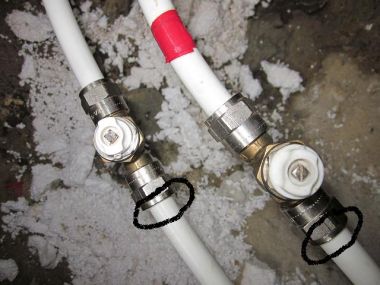

Toch nog maar even in het kruipluik gekeken bij de keuken. Daar zijn vorig jaar tapkraantjes geplaatst om makkelijk het systeem beneden leeg te laten lopen.
En zie daar! Beide koppelingen zat water (zie zwarte cirkel). 1 druppelde heel langzaam....
Even met de baco aangedraaid, nu zit het goed vast en weer droog.
Nu weer de ketel in de gaten houden.
