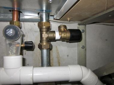

  • #29
Uiteraard houden we de boel even in de gaten.
Zag wederom wat drukverlies en heb nog even bij de aansluiting van het vat gevoeld, deze was droog.
Echter bij de aansluiting van het overstortventiel had ik een dun streepje water op mijn vinger.
Dit lijkt me niet ok, dus heb ik gekeken of die goed aangedraaid was. Nou niet dus, ik heb deze een halve draai (rondje) aan kunnen draaien.
Nu zit die zoals op de foto. Eerst wees de uitgang schuin naar beneden maar nu dus schuin omhoog, kan dat kwaad ?
Zit nu wel in ieder geval goed vast en heb geen water ....
Mobel
  • #30
Je kan hem nog een draai geven zodat ie weer goed staat , genoeg draad over zo te zien :shock:
