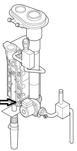

Misschien (gokje) is het simpel: slecht contact op de retoursensor. Deze zit onderaan op de warmtewisselaar, links in het toestel. Dus: stekker uit het stopcontact, voorkap open, draden van deze sensor af trekken en weer aansluiten. Stekker weer in het stopcontact en kijken wat hij dan doet.

Je kunt eens je aanvoer en retour sensoren omwisselen. Mijn ervaring is dat de sensoren niet vaak stuk zijn. De sensoren zijn droog en kunnen uitgewisseld worden.
Heb recent ook een vreemd probleem gehad met een W21C, de voorloper hiervan. Hier leek het eerst de sensor te zijn, beide vervangen, geen resultaat B36 storing. Daarna print uitgewisseld met een gebruikt exemplaar. Zelfde probleem, uiteindelijk bleek het een probleem in de draadboom te zijn. Je zoekt je werkelijk dood. Hebben wij nog het voordeel dat we onderdelen bij de hand hebben.

Thanks, Die 2 draden bij de warmtewisselaar onderin?, krijg ze wel voor de helft eruit maar dan niet meer.. zal wel aan mij liggen....denk ik lol. het gekke is ook, Als ik para 7 op 13 zet, wat eigenlijk hoort, en thermostaat hoger..dab zou die naar 90 graden moet gaan..maar dat doet ie niet,, (kan daar wel is filmpje van maken als je wil?) als ik para 7 op 14 zet, dan gaat ie meteen op deellast/vollast ( na 3 min laaglast)
