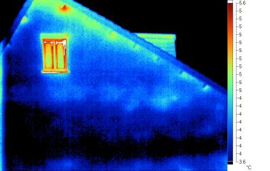

Misschien is het handig een thermische scan uit te laten voeren. Dan zie je meteen of er koudebruggen zijn. Sommige gemeentes kunnen zo'n scan uitvoeren, en er zijn ook bedrijven voor.

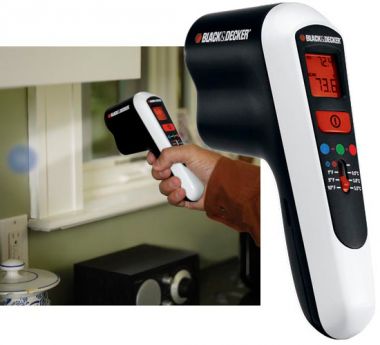

Ik zag laatst op TV bij EH&T een apparaatje waarmee je zelf kon kijken of er thermische lekken zaten
Prijs heb ik laatst ergens voorbij zien komen, viel me erg mee als ik me niet vergis.
Dat is niet te vergelijken met een echte scan:
rood=koudebrug
Droid
Dat klopt, een echte scan is beter.

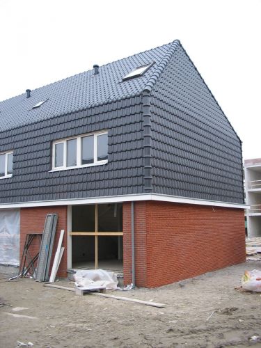

Dit is de woning:
Ik kan ook niet echt beantwoorden wat voor een goot het precies is, ik weet dat het een zinken exemplaar is die hangt in beugels maar ben een leek, meer weet ik niet.
Zou het kunnen dat het regenwater wat van de pannen afloopt achter de goot slaat en zo de spouwmuur in loopt?

Normaliter is de goot aan de achterkant hoger dan de voorkant, dus als de goot vol komt te staan loopt het er aan de voorkant over. Dus ik denk dat dat het niet zal zijn.
Toch blijft het van afstand moeilijk te beoordelen. Bel de aannemer op en nodig hem uit voor een kop koffie. Wellicht vind hij zo het probleem.

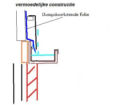

Wat nog wel eens wordt vergeten, maar deze moet wel in de constructie zitten, is de dampdoorlatende folie die op het isolatie materiaal ligt. Deze folie moet ook in of boven de goot hangen. Zodat het condens water in de goot komt.

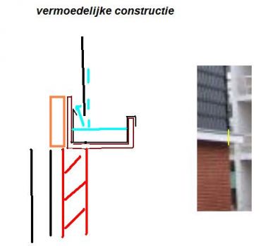

Op deze hoek valt me namelijk wat op dat namelijk het pannedak gelijk ligt als je spouw muur.
Dus dat betekend dat het een naar binnen liggende goot is
Dus als de achter opstanden te laag zijn dat dan het water achterlangs spat.
Ook valt me op dat er veel te weinig en te kleine afvoeren zijn nu kan het water stijgen in de goot en nog meer spat werk veroorzaken.
ook is de goot-muur slecht af te dichten denk ik zoals je al zei tocht.
Kan je nog een foto plaatsen wat dichter bij die goot zodat wat meer zien

Er zit achter de pannen een soort plastic folie wat onder de pannen uitsteekt en net over het randje van de achterkant van de goot hangt.
Zodat schijnbaar op die manier het water wat achter de pannen beland toch in de goot terechtkomt. De pannen stoppen dus ook boven de goot en niet erachter.
Als ik m'n hand onder de pannen en onder de folie steek voel ik wat hout en verder niets. Daar komt dus de spouwmuur op uit zegmaar.
Lekker open, lekker tochtig?
Wgb
Zo moet het ongeveer zitten. Het water/condens wat eventueel naar beneden komt beland in de goot.
Nvr78
Ja zo klopt ie helemaal!

Lijkt er toch op een constructie fout want die spouw sluit niet goed af.
Condens water kan wel weg via het dak, maar als de achter op standen niet hoog genoeg zijn gesoldeerd dan loopt het zo de spouw in.
Leuke tekening @Wgb :mrgreen:
