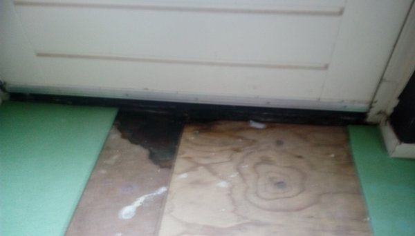

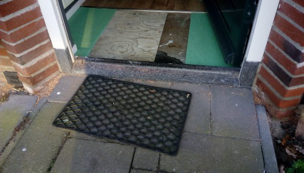

Regen onder voordeur

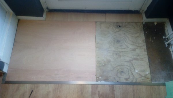

Wat kan hier probleem zijn? Heb tochtstrip aan binnenkant geplaatst maar dat helpt niet. Wie herkent dit?
Deur is niet rot aan onderkant.

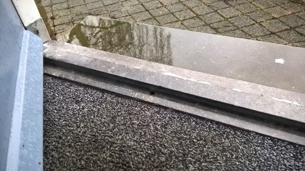

Ik vermoed dat de tochtstrip niet tegen de dorpel aansluit.
Zit er een waterhol, groefje, aan de onderkant van de weldorpel?
Een tochtstrip werkt tegen tocht. Tegen de tijd dat het water bij de tochtstrip is, is het letterlijk al over de dorpel.
Beter plaats je een lekdorpel op de buitenkant van de deur, daarmee hou je het water aan de buitenzijde van de dorpel
Hier is al over nagedacht.
Te hopen dat er toch een druiplip is toegepast. Zo niet is die nog aan te brengen.
Er zit een waterhol (groefje) onder on de deur. Dat zou toch voldoende moeten zijn?
Lekdorpel? Er zit een houten dorpel voor dus is dat nodig?
Druiplip? Wat bedoel je daarmee?
Druiplip in de weldorpel is het zelfde als waterhol.

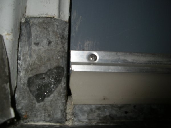

De tochtstrip sluit volledig af is er nog een klein kiertje waardoor wat lucht naar binnen kan stromen.

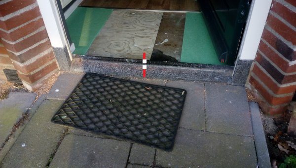

Hoe hoog hangt de deur op de dorpel. Kliene ruimte dan kleeft het water tussen de deur en de dorpel. Wind blaast/drukt het naar binnen. Water moet snel van de dorpel af kunnen lopen. Is deze schuin genoeg.
Waterhol moet wel voldoende naar buiten zitten, als dit boven het hoge, vlakke stuk zit, werkt met niet.
Er zit voldoende ruimte tussen deur en dorpel. Vreemde ervan is dat vocht precies in het midden onder deur (dus niet onder waterhol) zit. Dorpel is daar ook altijd vochtig. Heb tochtstrip er wel eens afgehaald maar dat loste niets op.

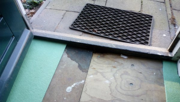

Kan het liggen aan bestrating wat vrij hoog ligt bij dorpel?
Straatwerk vind ik te hoog leggen. Echter ik geloof niet dat het probleem daardoor wordt veroorzaakt. Tenzij er bij flinke regen heel even tegen de dorpel een plasje komt te liggen.
De voordeur ligt als het ware in een trechter. Zou veel winddruk kunnen veroorzaken.
Hoe hoog is de dorpel. Bij mij is deze 18 mm.
Er is absoluut geen tocht tussen de dorpel en de strip.
Dorpel is hier ook 18 mm hoog. Schuine aflopende stuk ervoor is trouwens kurkdroog.
Lijkt net of vocht onder deur doorgezogen wordt van binnenuit.
Er zit wel mechanische ventilatie in huis.
Soort van onderdruk in hal. Kan dat?
Dat is mogelijk. De buitenlucht moet dan op de stenen dorpel kunnen condenseren. Vandaar mijn vraag kiert die strip.
Meestal is het de warme lucht die op de koude dorpel condenseerd.
Dorpel is aan binnenzijde wel iets oneffen. Tussen rubber en dorpel tocht het wel iets. Zit wel een koude brug dus. Zou het oplossing zijn om hele tochtstrip dan te verwijderen zodat het het vocht wegtocht?
Geen roosters in hal. Gal staat in verbinding met toiletruimte (waar MV zit,geen roosters ) en bovenverdieping met douche (met MV) en slaapkamers. Roosters boven staan open.
Nee geen lekkage ruit. Ook de geïsoleerde kruipruimte (met Luik bij deur) is droog. Ook onderkant van het Luik. Zoals je ziet is het nat aan zijde bij deur.
28-12-2004 om 14:14 zag ik dit bij mijn voordeur gebeuren, dezelfde van de foto. Tocht van buiten condenseerde op de dorpel. Daarna nooit meer gezien. Ik bedoel maar hoe kritisch dit kan zijn. Wel of geen condens.

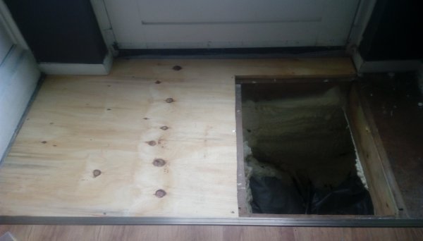

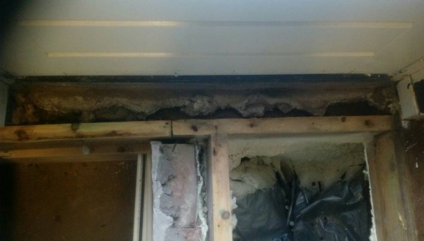

Sluit het luik goed af? Krijg de indruk dat het luik niet volledig op een metalen hoek profiel ligt. Als er lucht uit de kruipruimte kan stromen kan dat ook tegen de dorpel, tochtstrip en alles wat koud is condenseren.
@wgb het luik zou heel goed oorzaak kunnen zijn. Aantal jaar geleden afsluitstrip tochtstrip onder luik weggehaald (stuk) en nooit een nieuwe opgezet. Ik ga hiermee Ff aan de slag.
Iedereen bedankt voor het meedenken en reageren.
Hierbij een update:

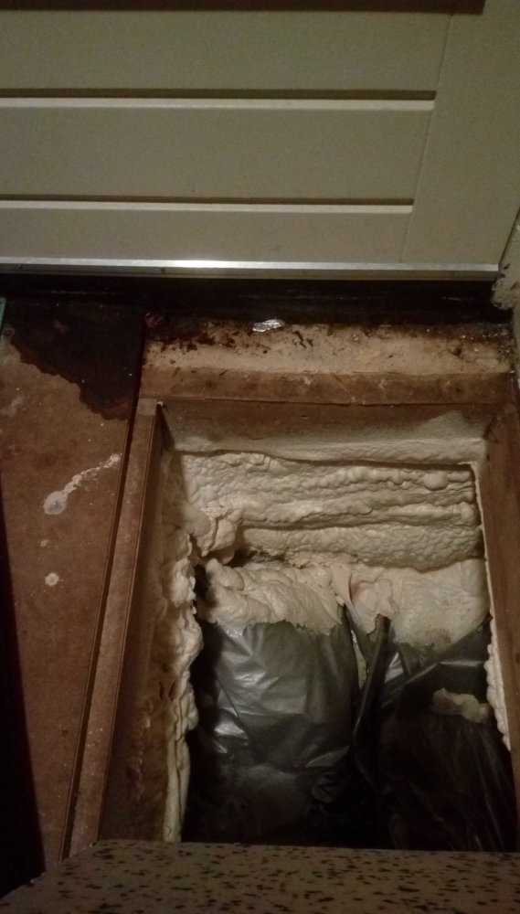

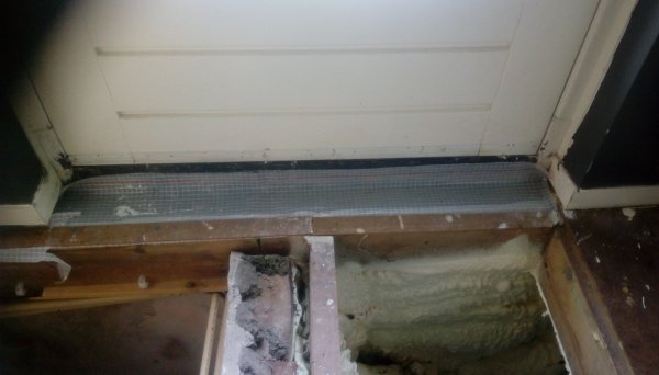

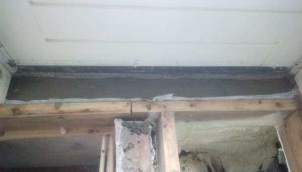

Tocht kwam toch niet via kruipluik maar vanuit de kelder(links op foto).
Via gleuf tussen steunbalk vloer en funderingsmuur. Deze gleuf was ooit volgepurd maar dat was al helemaal verspocht en nat. Heb nu gleuf volgestort met cement. Dit moet afdoende zijn.
