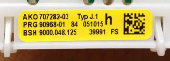

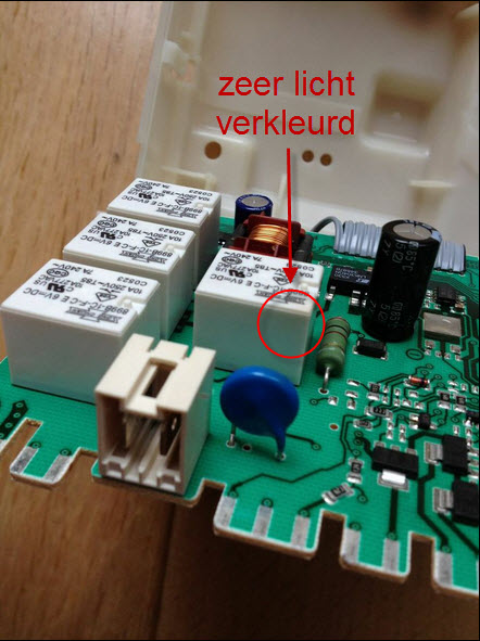

Tijdens de laatste afpomp actie begon de Bosch vaatwasser ineens enorm te ratelen. Mijn eerste gedachte was de pomp, maar het geluid kwam duidelijk uit de deur. Daarbij kwam ook de typische geur van verbrande elektronica vrij. Ik heb de control module uitgebouwd, maar behalve de geur is er aan de module weinig te zien. Er zit wel een wat donkere plek aan de binnenkant van de behuizing (zie foto1). Het lijkt alsof 1 van de relais wat bruinig ziet, maar niet overduidelijk.
Ik heb ondertussen een nieuwe control unit besteld, maar ik wil graag weten of er een mogelijke externe oorzaak is die de control unit defect maakt.
Suggesties?
Alvast bedankt voor de hulp.
Foto1: bruine plek op de behuizing en de corresponderende plek op de print (verder niets te zien op de print)
Foto2: zeer lichte verkleuring van de behuizing van het relais
Foto3: typenummer van de controlunit
Kacheltje
Extern is er weinig te verwachten mi.
Het klapperen geeft aan dat het gaat om de aansturing van het relais en die zit in de print zelf.
