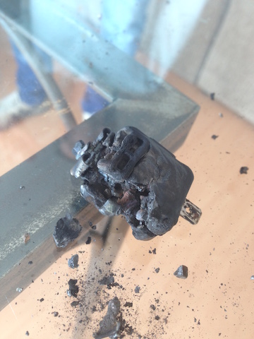

Enige tijd geleden stopte onze Bosch vaatwasser ineens met werken. De machine ging nog wel aan, maar na even kort enkele geluiden te horen gebeurde er verder niets. Daarbij kwam af en toe een lichte geur vrij die ik niet helemaal thuis kan brengen (niet perse een brandgeur). Na enig zoekwerk heb ik het labyrinth verwijderd en volledig schoongemaakt, hier zat nogal wat viezigheid in. Ook de vlottertjes en eigenlijk alles waar ik verder bij kon heb ik zo goed mogelijk van alle viezigheid proberen te ontdoen. Na hermontage werkte de machine weer perfect!
Helaas was deze vreugde slechts van korte duur. Na een week of 2 bleef er ineens water onderin de machine staan wat bij inschakelen niet verder afgepompt werd. Voordat ik de tijd had gehad om hier naar te kijken was het probleem echter spontaan al verholpen. Een flink aantal keer proberen om opnieuw een programma te starten heeft er wonderbaarlijk genoeg voor gezorgd dat het probleem verdween. Helaas, slechts weer van tijdelijke aard. Nu, inmiddels ruim 2 maanden later, begint het probleem weer van voren af aan! Bij het inschakelen van de machine is er even kort een geluid te horen, maar verder geen actie. De niet nader te omschrijven geur is weer (licht) aanwezig en onderin de machine staat water.
Naar aanleiding van een aantal tips die ik her en der op het internet tegen kwam ben ik maar weer eens gaan schroeven. Rond het rotortje van de pomp vond ik geen noemenswaardige viezigheden of obstructies, het rotortje is ook prima rond te draaien. Dit rond draaien gaat overigens met duidelijke 'slagen' waarbij de rotor voelbaar steeds in een andere positie 'valt'. Ik weet niet of dit normaal is? Ook de andere plekken waar ik aan de binnenkant bij kon heb ik gecontroleerd en schoongemaakt. Ook daar geen bijzonderheden. Na het terugplaatsen van de filters en dergelijke had ik weinig hoop dat er verbetering op zou zijn getreden, maar wellicht ben ik toch een stapje verder gekomen. Bij het starten van het programma pompte de machine nu duidelijk water weg door de afvoerslang waar dit voorheen niet gebeurde. Helaas wil de rest van het programma daarna alsnog niet starten. Ik hoor de machine even kort aanslaan en vervolgens weer stil vallen.
Heeft iemand enig idee waar dit aan kan liggen en of deze machine nog te redden is?
