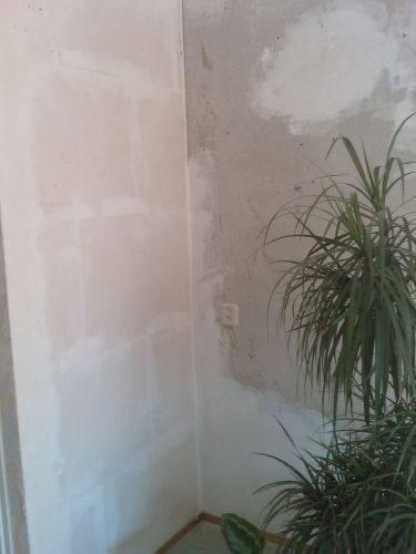

Ik wil graag de gaatjes in de muren gaan opvullen en vervolgens met structuurverf de boel netjes afwerken.
Nu zijn er een paar gipsbeton(?)blokmuurtjes. Daar zitten aan de zijkant lijstjes omheen... Kan ik die randjes gewoon wegsnijden? Of loop ik dan het risico, dat mijn muurtje omkiepert? (Eén muurtje hebben we bewust weggeslagen en dat viel echt niet zomaar om...en toen het eenmaal ging vallen deed die lijst er ook niet meer toe :) )

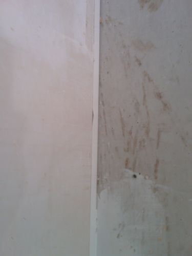

Zo zien de lijsten eruit:

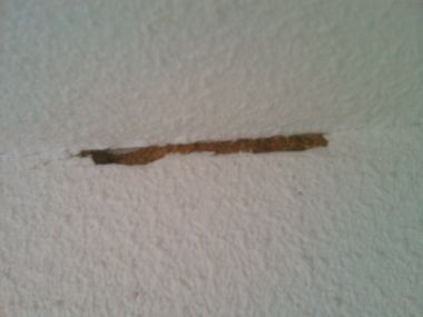

Daarnaast zit er tussen de muur en het plafond ook een soort van kurklaag. Dit ziet er zo uit:
Wat kan ik daar het beste mee doen?
Die strips, (dat zijn trouwens de U profielen waar het Gibo muurtje mee vast staat aan de muur) niet wegsnijden, anders staat de muur alleen nog vast met de kurk opvulling tegen het plafond.
Ja, scheelt dat zoveel aan stevigheid?
Maar goed...structuurverf krijg ik daar ook niet echt mooi op volgens mij. Hoe kan ik die strips dan een beetje mooi wegwerken?
