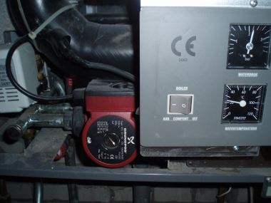

Nieuw hier op het forum en meteen al een vraag: Ik heb een Radson NOX HRC 2510 die ik na het plaatsen van een nieuwe radiator niet meer aan krijg. Om de radiator te plaatsen heb ik alle water uit het de onderste radiator laten stromen. Daarna heb ik alles weer gevuld met de kraan die op mijn verwarmingsbuis boven is aangesloten. Nu krijg ik op mijn CV Ketel een knipperende 9 te zien. Deze 9 verschijnt eigenlijk direct bij het aanzetten van de ketel. (Resetten of stroom eraf helpt niet > de knipperende 9 verschijnt meteen weer)
Wie o wie kan mij helpen? Alvast enorm bedankt!

Knipperende 9 - is ketel te heet,wwarschijnlijk lucht - of pomp vast.
Controleer dit even,loopt de pomp ? - luisteren.
MCPK
Pomp doet niets. Geen geluid alleen een knipperende 9...
Bundy
Proberen met schroevendraaier opgang te helpen-zie pijl richting,voorop pomp eerst dekschroef verwijderen,dan de as erachter proberen te draaien.
MCPK
Ik neem aan dat de pomp dat rode ding is? Moet ik die grijze schijf voorop eraf draaien?
Utreg
Die chroome dop los eruit draaien,kijk uit voor water kan eruit spuiten.
Schroevendraaier in pomp as met de draairichting mee draaien.
MCPK
Ik neem aan dat ik dit moet doen als hij in het stopcontact zit en terwijl hij aan staat?
En hoeveel water kan eruit spuiten?
Er spuit geen water uit, hooguit wat druppels kunnen er uit komen.
U kunt eerst proberen de pompas met een schroevendraaier heen en weer te bewegen zonder spanning erop, indien nodig even helpen door de as rechtsom te draaien met spanning erop.
MCPK
Zojuist wat dingen geprobeerd.
Zonder spanning eerst de chromen dop eraf gehaald. In dat gat zat een soort knopje met een gleuf erin. Die heb ik met de schroevendraaier een stuk gedraaid.
Toen met spanning hetzelfde proberen te doen maar toen begon de schroevendraaier te vibreren (Omdat die knop in het midden ronddraaide?).
Niets heeft geholpen overigens...
Wel alvast bedankt weer voor jullie hulp...

Soms blijft de maximaal beveiliging hangen na dit soort klussen,,
volg van rechtsboven aan de wisselaar de capilair naar beneden naar de schakelkastjes van de thermostaten.
tik een paar keer stevig op het betreffende kastje en dan zou dit je probleem moeten kunnen oplossen.
