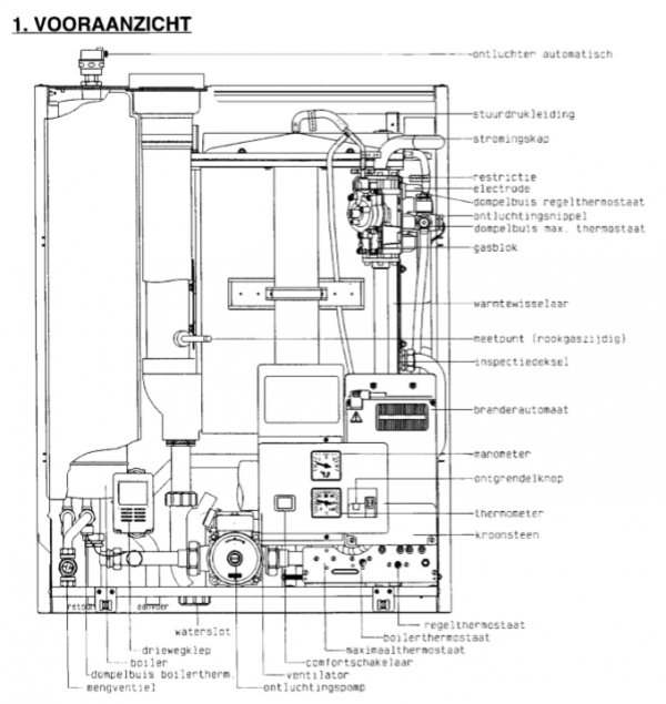

Wij hebben net een te renoveren woning gekocht met een oude radson cv.

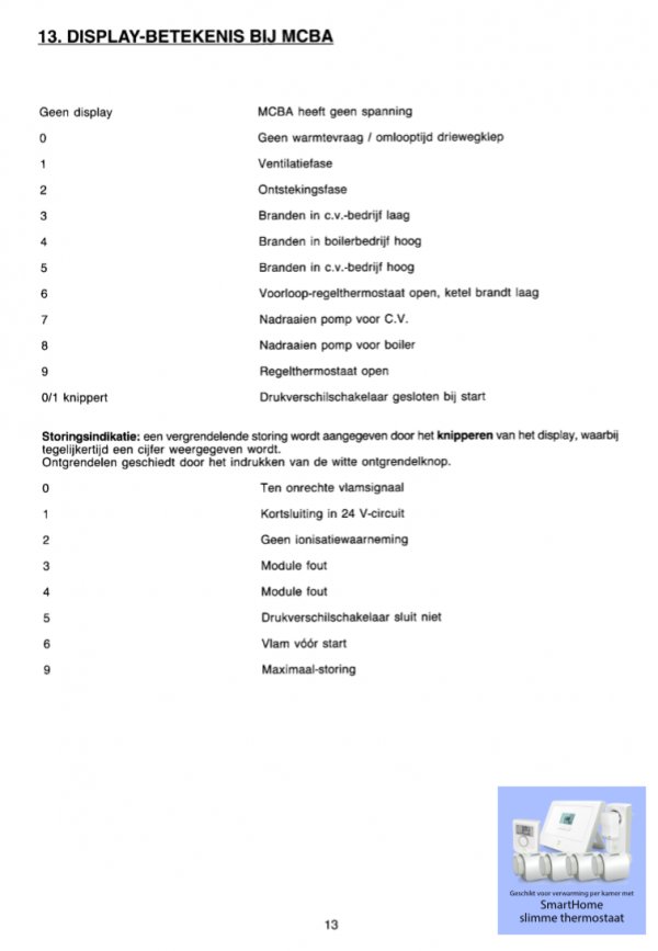

Als ik deze ketel in gebruik wil stellen gaat ze constant van 0 1 2 9 6 8 6 en terug opnieuw. Dit is elke minuut zo.
De watertemperatuur blijft op 0 staan maar ik krijg wel warm water uit het bad, enkel de cv doet het niet...
Wie weet raad?
Documentatie vind je gemakkelijk via google.
Hij geeft aan regelthermostaat open, dus ga er even vanuit dat regelthermostaat niet gemaakt word.
Normaliter is de regelthermostaat instelbaar, weet niet hoe het bij radson zit. (Staat deze misschien te laag?)
Advies regelthermostaat doorpiepen en kijken of hij omschakelt. (Spanningsloos!)

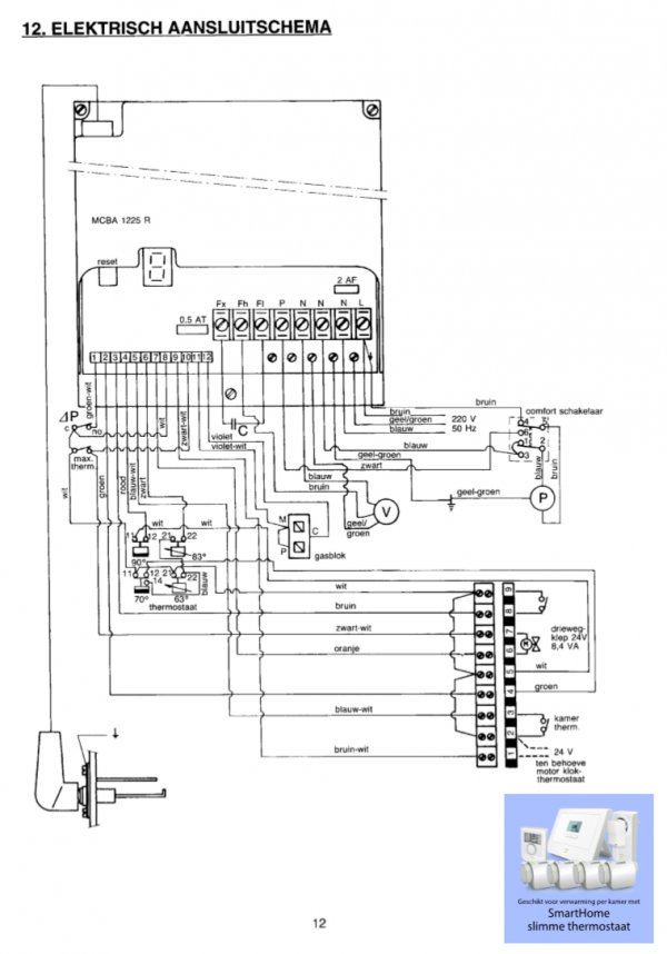

De regelthermostaat is correct ingesteld en aangesloten (volgens de documentatie). Ik zal deze even vervangen door een ander. Zien of dat helpt. Keep you posted :)

Waarschijnlijk is de boilerthermostaat defect of blijft er ergens een warmwaterkraan druppelen.
Hierdoor blijft de ketel de boiler verwarmen en werkt de CV niet meer.
Omdat er geen afname van warmwater is zal de ketel steeds uitschakelen.

Je zou een schakelaar kunnen maken die de warmwater tijdelijk uitschakelt als je de verwarming wil gebruiken.
Ik denk dat je die aan kunt sluiten op klem 8 en 9,
de doorverbinding kun je dan verwijderen.
Probeer dat maar eens de dorverbinding tussen 8 en 9 verwijderen en mogelijk gaat de verwarming dan werken.
