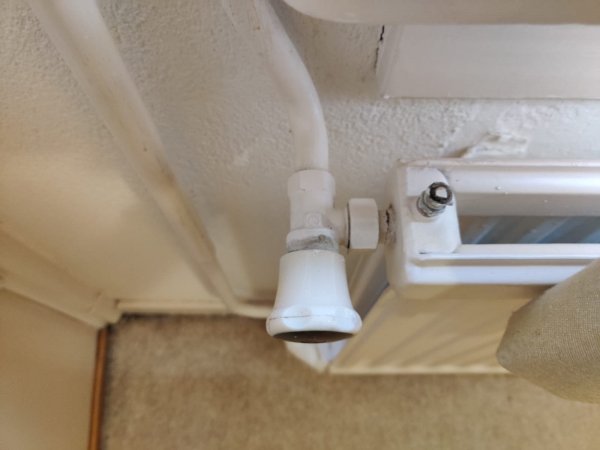

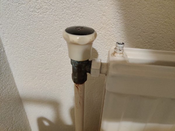

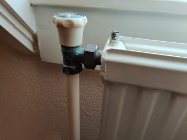

Ik heb recent een thermostaat van Tado geinstalleerd en wil nu ook de radiatorknoppen van Tado aanschaffen om per kamer te kunnen verwarmen. Nu heb ik thuis alleen nog ouderwetse radiatorkranen en geen thermische, dus zal deze moeten vervangen. Ik kom er alleen niet helemaal achter welke ik nou precies nodig heb en hoopte dat iemand mij hier in de goede richting kon helpen voor de aanschaf van de radiatorkranen. Ik heb van de 3 te vervangen kranen foto's gemaakt.
1 x een haakse kraan en 2 x een haaks verkeerde kraan.
Dan wijst de knop naar de zijkant en zit niet op de leiding naar boven wijzend.
De warmte stijgt dan niet naar boven in de knop.
